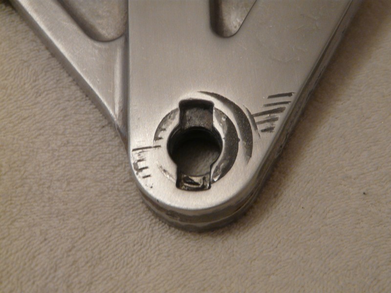

Naháč K4, originál přepáčka:
při zimní údržbě se je snažím uvést do krásného stavu (i proto, že lakuju celou motku), ale těch 11 let se na nich samozřejmě podepsalo. Kdosi předem mnou je asi leštil, pak lakoval, spousta šrámů jemných i hlubších. Teď jsem ve stavu, kdy je lak dole, jsou obroušený a tak by se mi i (moc) líbily, ALE bez těch šrámů.
Takže možnosti (v tomto pořadí):
1) najít tmel nebo lepidlo, který by mělo stejný "xicht" (čili zrnitost i barvu) jako hliník a zatmelená místa by nebyla (aspoň při 1. pohledu) poznat
2) zatmelit čímkoliv a holt nalakovat (čímž se za 1-2 sezony zase dostanu k opakování problému)
3) koupit nový
Nejradši bych tu 1. možnost... ale absolutně nemám šajn o možnostech "tmelového trhu". Poradíte něco tutovýho
A ještě jeden dotaz, stříbrnej rám je lakovanej nebo to je originál barva materiálu? Nechci to zkoušet...
Nový příspěvekNapsal: ned 15. úno 2015 16:03:53
ram je lakovanej
fotka by bodla, ted tu farnta kupoval nejaky cinsky prepacka asi za 2800, to bude mozna nejlepsi reseni
Nový příspěvekNapsal: ned 15. úno 2015 16:25:13
Opravdu NECHCI jiný, líbí se mi originál a koupit je nový je až ta 3. možnost...
Fotka čeho? Originál přece každej zná a rýhy jsou, prostě, rýhy... Ty moje kdosi asi vzal do svěráku a nechal tam zuby...
A ještě jedna možnost pokud by se našel vhodnej tmel (jako A1):
(zatmelit, vyleštit) a bezbarvej lak ANO nebo NE?

tak dobrá, když fotka, tak fotka, tohle je sice zatmelený, ale blbá barva..
P1050986.jpg [ 114.49 KiB | Zobrazeno 15511 krát ]
Nový příspěvekNapsal: pon 16. úno 2015 14:04:23
aha
to je primo u stupacky
to nemuze bejt skoro videt ne?
napada me stribrnej komaxit, ten ale malininko zmeni odstin, i kdyz jak kde asi ho delaj
mam tim udelany stupacky cely a v poho
Nový příspěvekNapsal: pon 16. úno 2015 15:32:25
a drží ten komaxit na těch bočních plochách? Mám je v origo úpravě od výrobce (asi lak) a botama jsem ti plochy nepěkně ošoupal

Já si lakoval v práci komaxitem konzole a vlastně veškerý věci co měli co dočinění se stupačkama. Jen ta "naše" barva nemá ten správnej odstín a tak jsem to ještě fouknul klasickou dvousložkovou a super... Jenon na sundání gum ze stupaček sem si netroufnul a tak stupačky po roce byly trošku šouplý od bot, ale ty konzole a zbytek... netknutý :D
...ale to mluvim o černý barvě

Jo, je to přímo u stupačky a SKORO to není vidět, ale já vím, že to tam je a sere mě to. Ale za těch 11 let se najde dalších pár míst, který by si to taky žádaly.
Hledal jsem na netu a našel od Loctite č. 3455 tzv. "tekutý hliník" . Nemáte s tím někdo zkušenost? V kamenných prodejnách netušej, že to existuje, natož aby poradili a je to dost drahý (350,- + pošta) jen tak na zkoušku. Ptal jsem se i "svého" lakýrníka a taky neví... Nevíte třeba o nějaký speciálce na lepidla, tmely nebo informovaným prodavači, lakýrníkovi, modeláři...? Fakt se mi nechce to lakovat, protože to jsem dělal předminulou sezonu, odírá se to botama a byl by to nekonečný příběh. Navíc ten surovej hliník se mi prostě líbí.

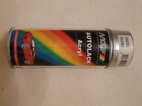

No právě, myslím, že zkusím občas "šplíchnout" maximálně na hadr trochu Sidolu (vlastně po novu Sitolu) nebo projedu jutou na vrtačce...
Ale jinak hodně nenápadný maskovadlo se mi zdá tohle z Bauhausu:
P1050987.JPG [ 85.71 KiB | Zobrazeno 15252 krát ]
