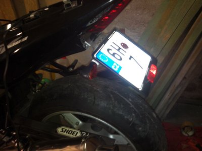

Pajin80: Když tak koukám na to tvé osvětlení RZ... Neoslňuje to řidiče za tebou ve tmě? Pokud máš držák RZ pod úhlem 30° a více...

hOOrNeT píše: Pajin80: Když tak koukám na to tvé osvětlení RZ... Neoslňuje to řidiče za tebou ve tmě? Pokud máš držák RZ pod úhlem 30° a více...
hele nevim. jeste jsem s timto drzakem nejel. Ale toto osvetleni jsem mel na 650 a bylo to v pohode.Ikdyz pravda uhel tam byl o neco jinaci. No az vyjedu se uvidi jak to bude ci nebude osvetlovat ("oslňovat")
jinak by to melo vypadat na moto takto...
