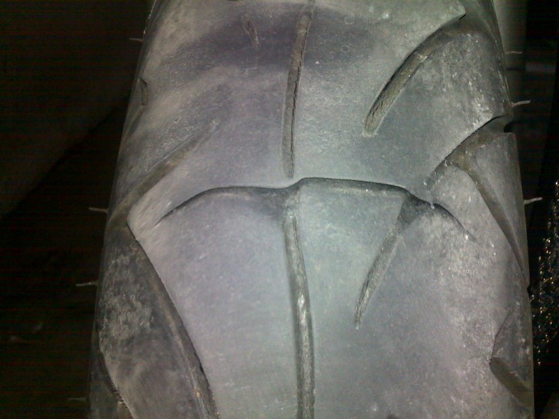

Když jsem krátce po autoškole koupil svou první motku (Yama XJ600), zdálo se mi, že se jí nechce moc do zatáček. Říkal jsem si, že to tak asi má být, že jde o zvyk. Po prvních pár projížďkách cca 100km, občas rychlost i přes 100/hod, jsem si jí v garáži láskyplně prohlížel a přišlo mi, že přední kolo má nějakej divnej vzorek. Míň divný mi to už bylo, když jsem do něj zabořil prst...
XJ_008.jpg [ 92.5 KiB | Zobrazeno 5360 krát ]
Chci tím říct, že prasklá (prořízlá) guma neni při jízdě takovej problém i pro začátečníka. Nutno dodat, že to byla Pirelli Sport Demon.
