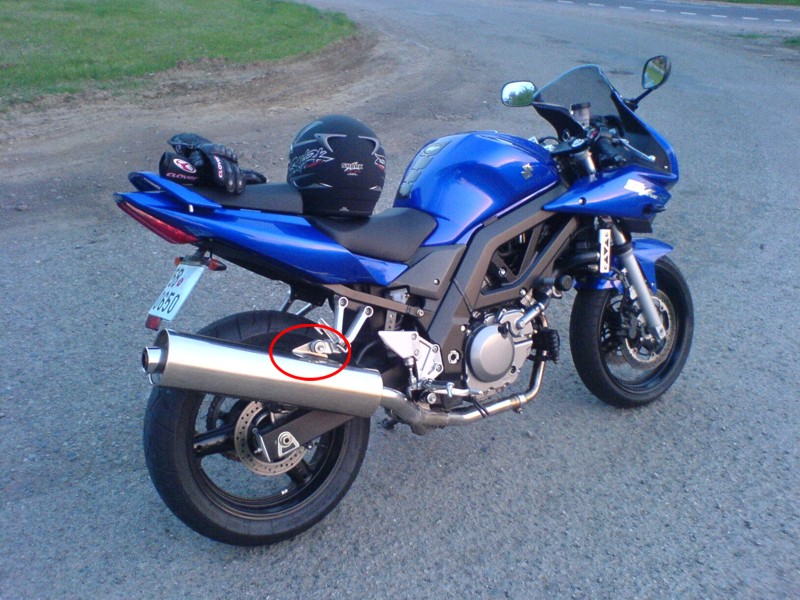

Sháním šroub, který drží origo výfuk. Koupil jsem origo výfuk a potřebuju ho chytnout k držáku stupačky. Kdyby někdo měl budu rád.

Tak jinak, vim že by se to asi dalo vyřešit tak jak píšete. Ale já krom té fotky co sem dal na net nemám úplně představu co tam je za šroub, jak vlastně vypadá. Koupil jsem moto s laďákem a ten je chycenej upe jinak. SV s origo výfukem jsem nezkoumal a ted nemám ani možnost.

ten ladak ma uchycemej asi jinak, pac jinak by sem nepsal. Kazdopadne jak vypada origo sroub s matkou se podivej na partsdepot a podle toho si koupis sroub v tom zelezarstvi. Rozmery tam napsany asi nebudou, ale to jednoduse zmeris ;)

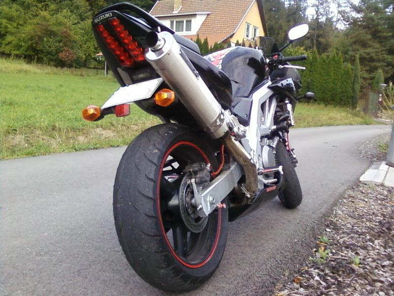

Tak rozhodně že to mám řešený jinak, bych se tak blbě asi neptal. Mám ten výfuk vyvedenej nahoru a víc schovanej pod sedlo. viz. foto

chtelo by to fotku z boku

Klidně přihodim,ale vim,že nic krom objímky z toho laďáku na origo nepoužiju. Ale tak aby ses podíval ;)
Jinak mi fakt celkem pomohl odkaz na ten partsdepot, už mám trochu představu a podle toho nákresu tam si to seženu, tzn. moc díky

tak se rovnou na partsdepot podívej na součásti zadní stupačky... v té díře má být ještě silentblok a ten teprve drží prostřednictvím šroubu výfuk...
silentblok koupíš, nebo ho nahradíš třeba silonem v nouzi...
