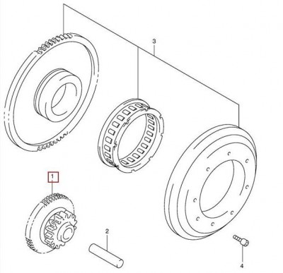

Potřebuju někde sehnat ložisko na volnoběžku k setrvačníku na SV650 N 03
v Suzuki mi řekli,že mi prodaj celou sadu která stojí 6500 a ne jenom ložisko.Napadá vás jiná alternativa,protože šanci, že by to tady někdo měl se mi zdá mizivá a v mé situaci,která teď nastala je pro mě celá sada nereálná...Dik :banghead:

jedná se o tohle ložisko...je přímo pod číslem 3, nalysovaný to neni,je to přitažený přes rotor alternátoru...problém je ten,že všude to maj v sadě a v ložiskárně žádnej tenhle tip neni...je spicifickej provedením těch válečků...či co...

Takováhle věc se v ložiskárně nesežene.
Co jí vím tak tohle ani ložisko není jedná se o mechanismus volnoběžky ke startéru. Prostě v jednom směru se volnoběžka točí a v druhém ne. Prodával jsem díly z motoru a borec ji taky potřeboval. Jen by mě zajímalo jak se projeví jak ta volnoběžka jde do kytek?
Zkusil bych portály jako ebay atd. jestli tam někdo neprodává ND z motoru.

To si rekl presne...me se to vubec neprojevilo kupodivu,vubec nic,normalne sem nastartoval a odjel sem od baraku a pak uz sem nenastartoval,yadnz cvakani susteni apod.Jenom se mi zacal protacet setrvak s velkym bordelem na prazdno.
naskytla je mi jeste jedna moznost,bratranek ma v praci motor ze staryho sv,tak to zkusim rozebrat jestli to nebude stejny,a poprpipade mu to z toho vezmu.

Tak sem to nakonec sehnal u bratranka v praci,vali se jim tam kleklej motor takze sem to kuchnul z toho a v tydnu muzu uz frcet
