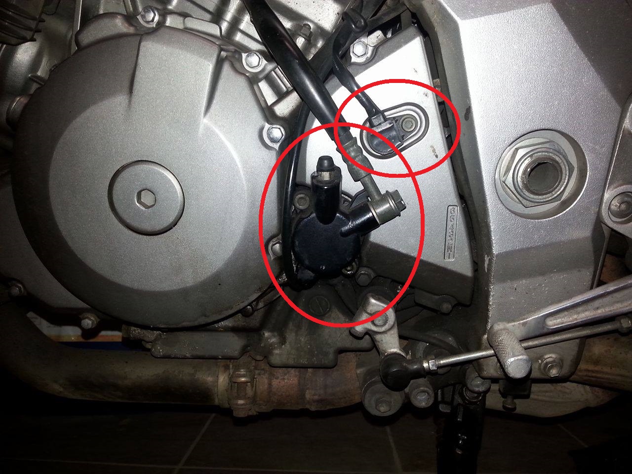

Poradil by mi někdo , co to je ( v kroužku ) ??? . Momentálně mám sv 1000 N , předtím jsem měl sv 650 N a tohle na 650 nebylo :shock: Něco z toho prosakuje , takže to bude chtít pravděpodobně přetěsnit ...

To nahoře je Hallovo čidlo, co snímá otáčky kolečka -> snímá rychlost. To je elektronika, z toho nic téct nebude.
To dole je spojkový válec - píst co ovládá spojku (na druhé straně motoru přes tyčku). SV1000 má hydraulickou spojku, tedy možná ti z válce teče brzdovka. Koukni do zásobníku na řídítkách, jestli ubývá.
Ještě by to všechno mohlo být zaprasený od řetězu...pokud teda mažeš něčím hodně tekutým.
Protože netěsnost spojkového pístku je častá "nemoc" SVček, tak bych tipl, že to bude ono. Na přetěsnění se dá sehnat sada. Bylo by dobré zkontrolovat povrch pístku i vnitřku. Při montáži nezapomenout na prachovku, aby se tam nedostával bordel.
EDIT: Ještě by mohla téct hadice nebo odvzdušňovací šroub.

super díky . Je fakt , že brzdovky je v nadobce na levé straně říditek méně , takže to asi bude prosakovat .
mrknu na to . dik :good:

Ještě jsem koukal na fotku...a vypadá, že by možná mohla prosakovat zátka ve víku alternátoru.
Sáhni na ty volezlý díly....mastné = olej, suché/žíravé = brzdovka.

jak píše Hasha , taky sem juknul na foto a vypadá to spíš na oil pač je to takový víc černý

http://www.suzukisv.cz//forum/viewtopic.php?p=52426#p52426 mrkni tady, resi se to tu.......
