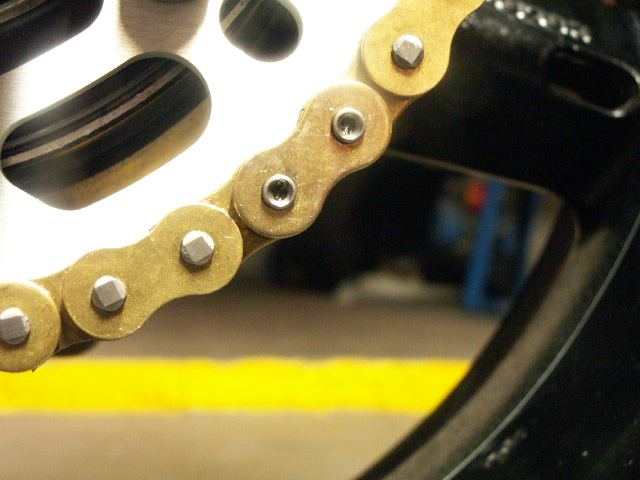

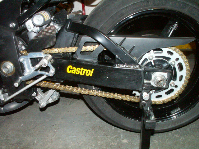

Tak nová řetězovka zn. burrati je na mašině. Doufám, že to bylo naposledy co jsem to musel dělat bez nýtovačky. Znýtovat to problém nebyl, ale kzrátit řetěz to už není žádná hitparáda... Na míru sem ho neměl, páč sem nevěděl kolik potřebuju článků, bo nová rozeta má o 2 zuby víc a kolečko na motoru o zub míň, navíc sem si potřeboval ozkoušet aby mně tam vlezly nahříváky. To se vcelku zdařilo. zkrátil sem to tak že sem nýty upiloval a pak se vykleply, ale držely jak sviňa, navíc udělat to tak aby se potřebnej článěk nezkurvil je docela mazec. Znýtovat to pak šlo jednoduše, velkej kus železa, vhodnej důlčik a pořádný kladivo. Celou tuhle operaci provázelo neustálý měření šuplerou a srovnávání s ostatníma článkama... ufff, no co, hlavně že je tam :)
A toho bordelu, půl dne sem to čistil všechno :)

Z průběhu výměny fotky nemám, ale teďka to vypadá nějak takhle:

Jinak ewans nevím kolik je tam článků, nepočítal sem to, ale jak psal popis, je ti ten údaj k hovnu... doporučuju to naměřit podle nahříváků...

moc pěkná práce, ty nýty vypadaj jak z nýtovačky :good: Jinak ta zlatá řetězovka se bude pěkně vyjímat před těma černýma dílama.
