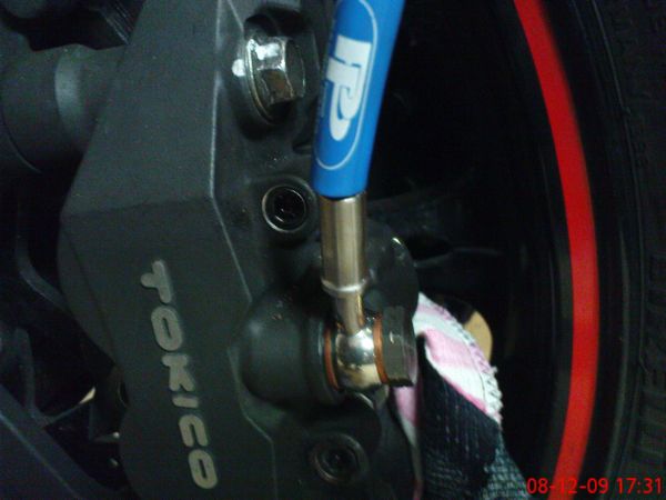

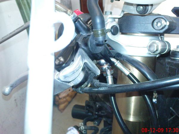

Daval sem pancirovy hadice PP a neska sem tam chtel nalit kapalinu,ale mrdka tam nejak netece-napred sem povolil uplne odvzdusnovaky,ze tam kapalina natece samospadem,ale netekla.Asi moc mali mnozstvi v nadobce,cili malej tlak na kapalinu aby protekla tema malima dirkama.Ale ikdyz sem normalne odvzdusnoval-jeden macka packu,druhej povoluje sroubek,tak kapalina nenatekla....do celeho obehu se ztratilo asi jen ctvrt nadobky a pak uz nic.brzda porad meka(zadny odpor),kapalina z odvzdusnovaku netece.Kde je problem?Nikde kapalina neutika,to sem kontroloval.Odvzdusnoval sem i pumpu,ale taky nic,jakoby brzda nesala kapalinu.Co s tim?
Jeste dotaz-dyz sem daval hadice,tak jedna strana ma ohle benjo kvuli lepsi montazi zrejme,to patri k pumpe nebo na trmen?Na aktualni problem to asi nema vliv,spis jen abych vedel esi je to putna,nebo esi to ma ucel.Ja dal ohla benja na pumpu
Poznámka: C.2
DSC05197.JPG [ 36.18 KiB | Zobrazeno 28752 krát ]
Poznámka: C.1
DSC05195.JPG [ 49.27 KiB | Zobrazeno 28766 krát ]
