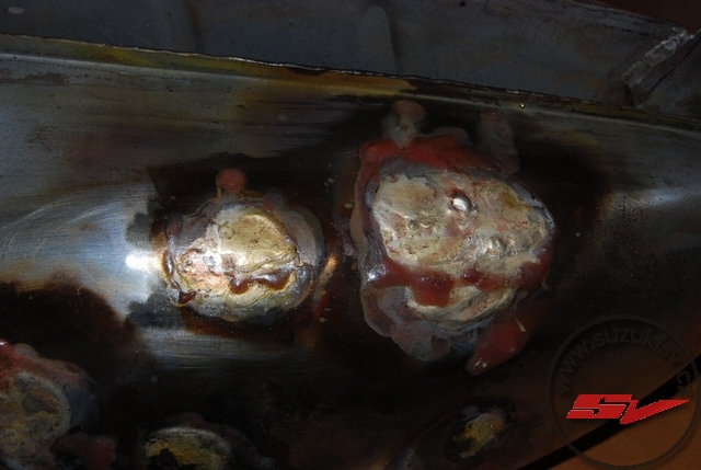

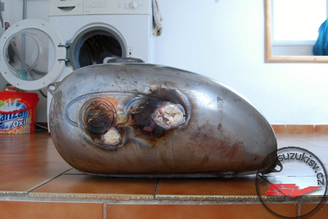

No většinou se to dělá, tak jak píšeš – doprostřed díry se navaří drát nebo jiný předmět co kopíruje povrch, rana se vytáhne. Rozhodně to nejde udělat najednou, dělá se to postupně – navaříš, vytáhneš, odbrousíš; až je to OK, tak se poslední detaily doladí tou pájkou :wave:.
Pokud se na tenhle povrch dává jen lak, tak se to vpohodě jen dotmelí, ale pod chrom to musí být absolutně rovné :-).

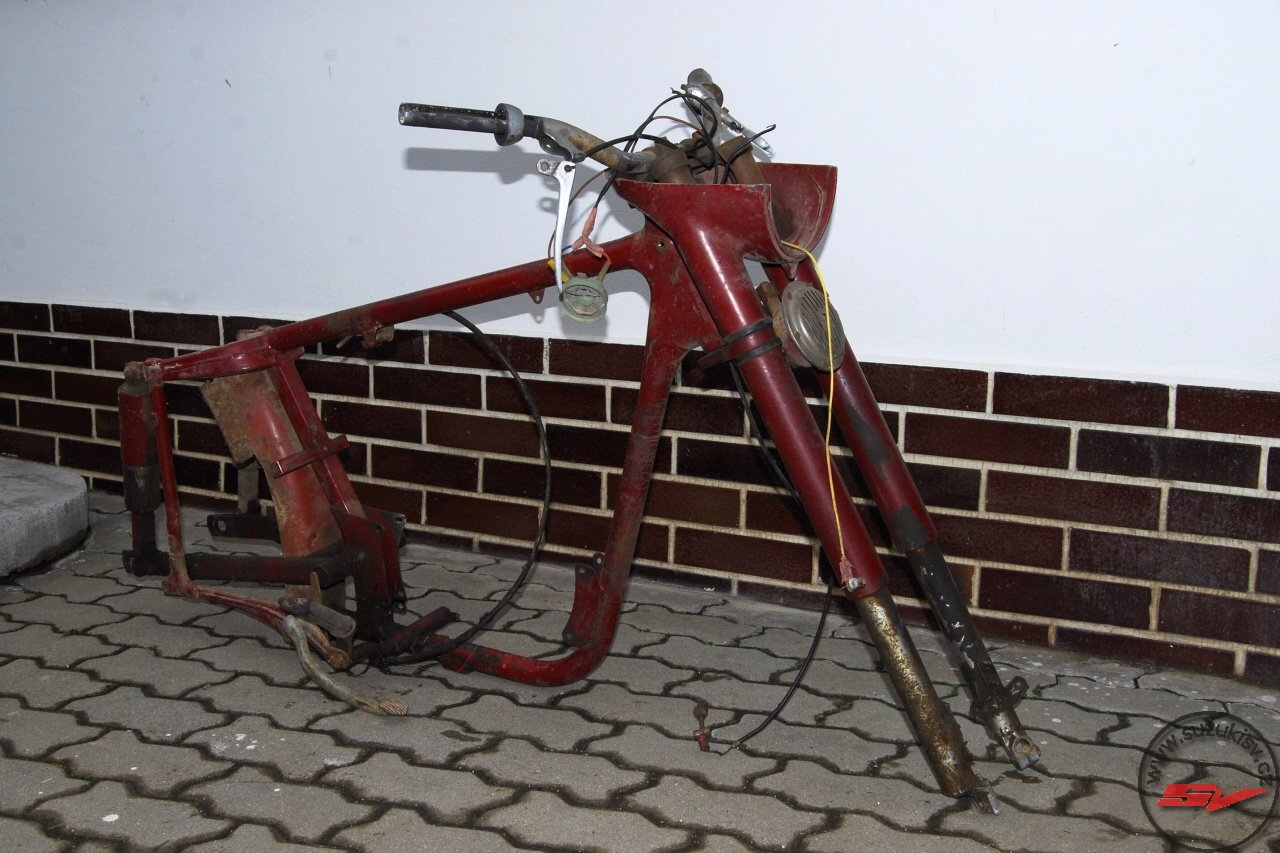

Motorka už je taky komplet v dílech – kromě rozebrání motoru a zadní vidlice je to komplet v puzzle :-). Uvidíme jestli to někdy ještě složím dokupy, ale snad jo :clapping:

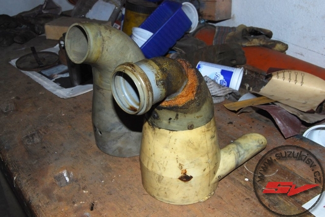

Jen sem musím dá jednu foto super tuningové opravy – aneb jak se v Čechách opravuje poškozený vzduchový filtr?
Odpověď: odpadní trubkou a PU pěnou :-D :-D

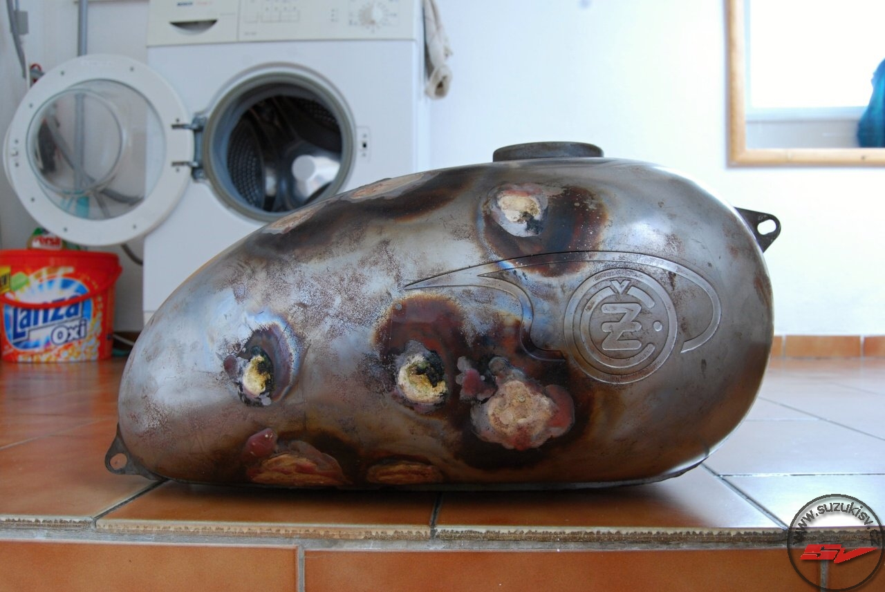

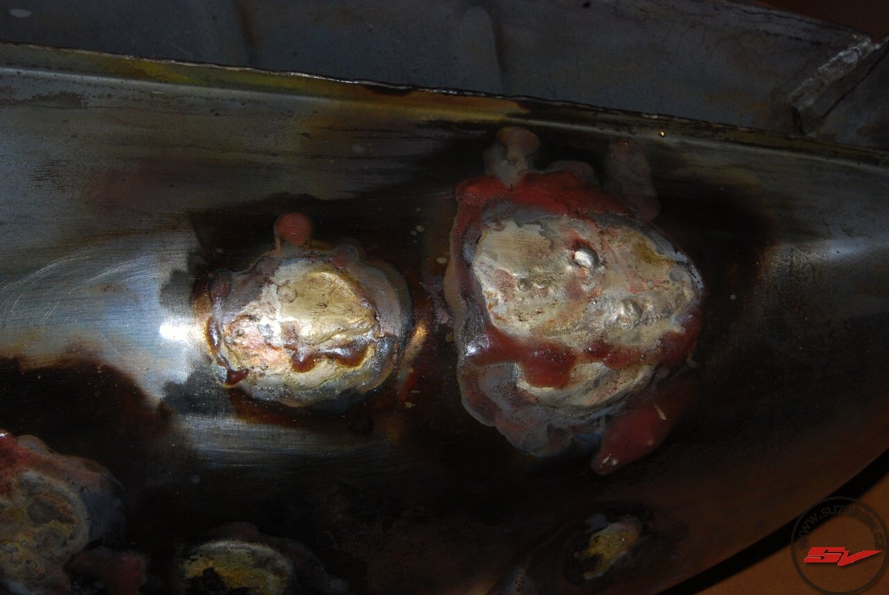

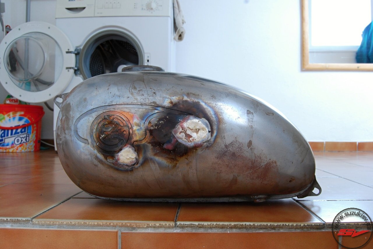

Tu jsem si dnes dovezl od klempíře. Je vytažená a „dotmelená“ Ag pájkou. Pro Houpačku a ostatní co to zajímalo dodávám foto. Je to jen zhruba dotmelené, před leštěním se to vybrousí do rovna.

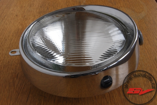

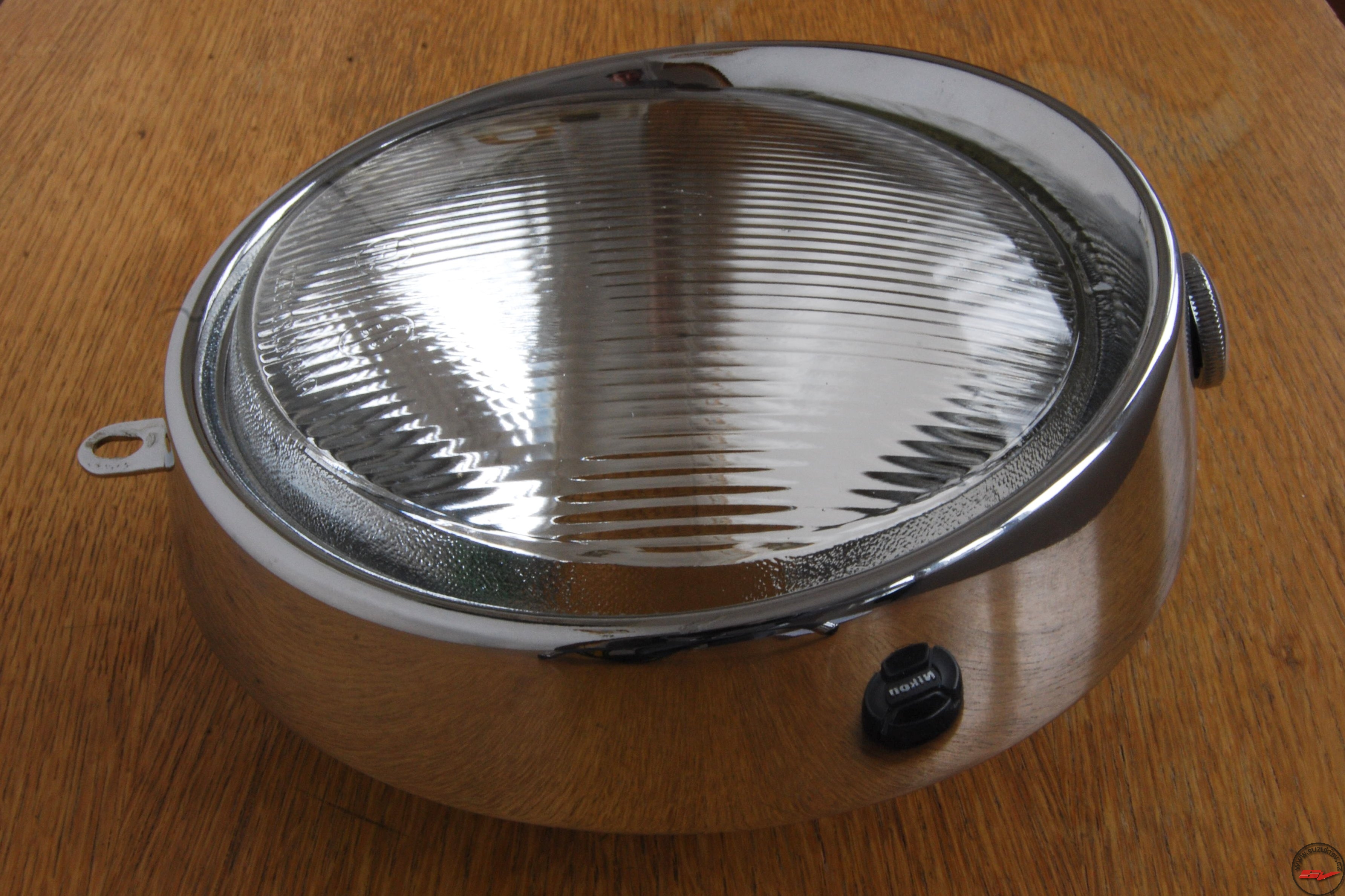

Ještě dodávám „ochutnávku“ předního světla, to spolu s H4 žárovkou 55/60W bude konečně taky trochu svítit :-)

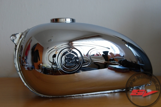

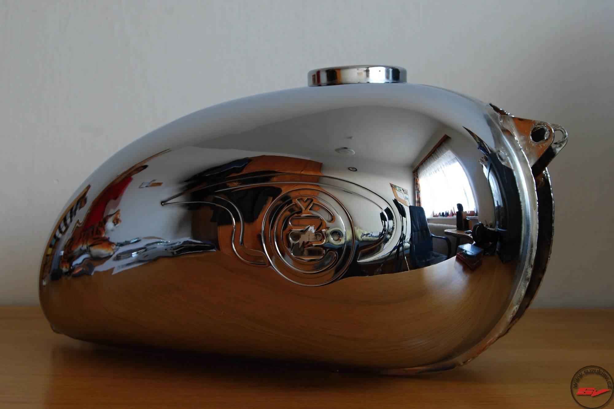

Tak i druhá várka chromů je doma :-).
Dneska jsem stihl za denního světla vyfotit pouze nádrž. Není úplně 100%, nějaké ťukance na ní zůstaly, ale oproti původnímu stavu je to 100 ku 1 :wave:.

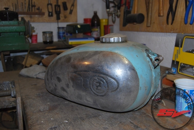

Původní stav:
Stav po chromování:
Jediné co zbývá je lakování, doufám že lakýrníka dokopu aby to udělal – místo 14 dní, za které měl být lak hotový má díly už 28 dní a ještě na to ani nehrábl... Už mě fakt nasírá, dostane posledních 10 dní na zmáknutí laku, pak díly sbalím a jedu jinam.
