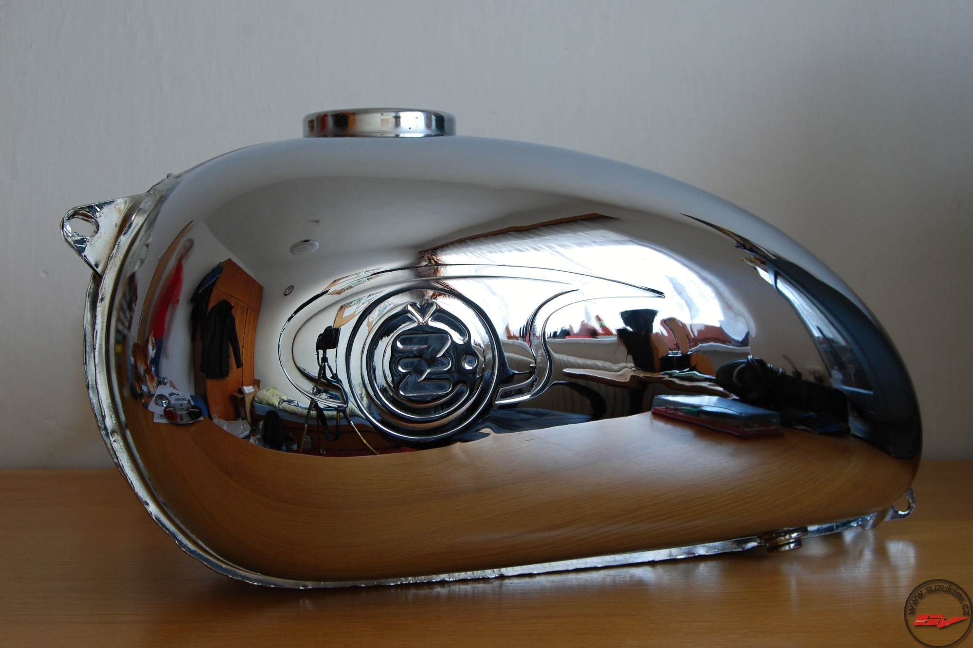

Tak i druhá várka chromů je doma :-).
Dneska jsem stihl za denního světla vyfotit pouze nádrž. Není úplně 100%, nějaké ťukance na ní zůstaly, ale oproti původnímu stavu je to 100 ku 1 :wave:.

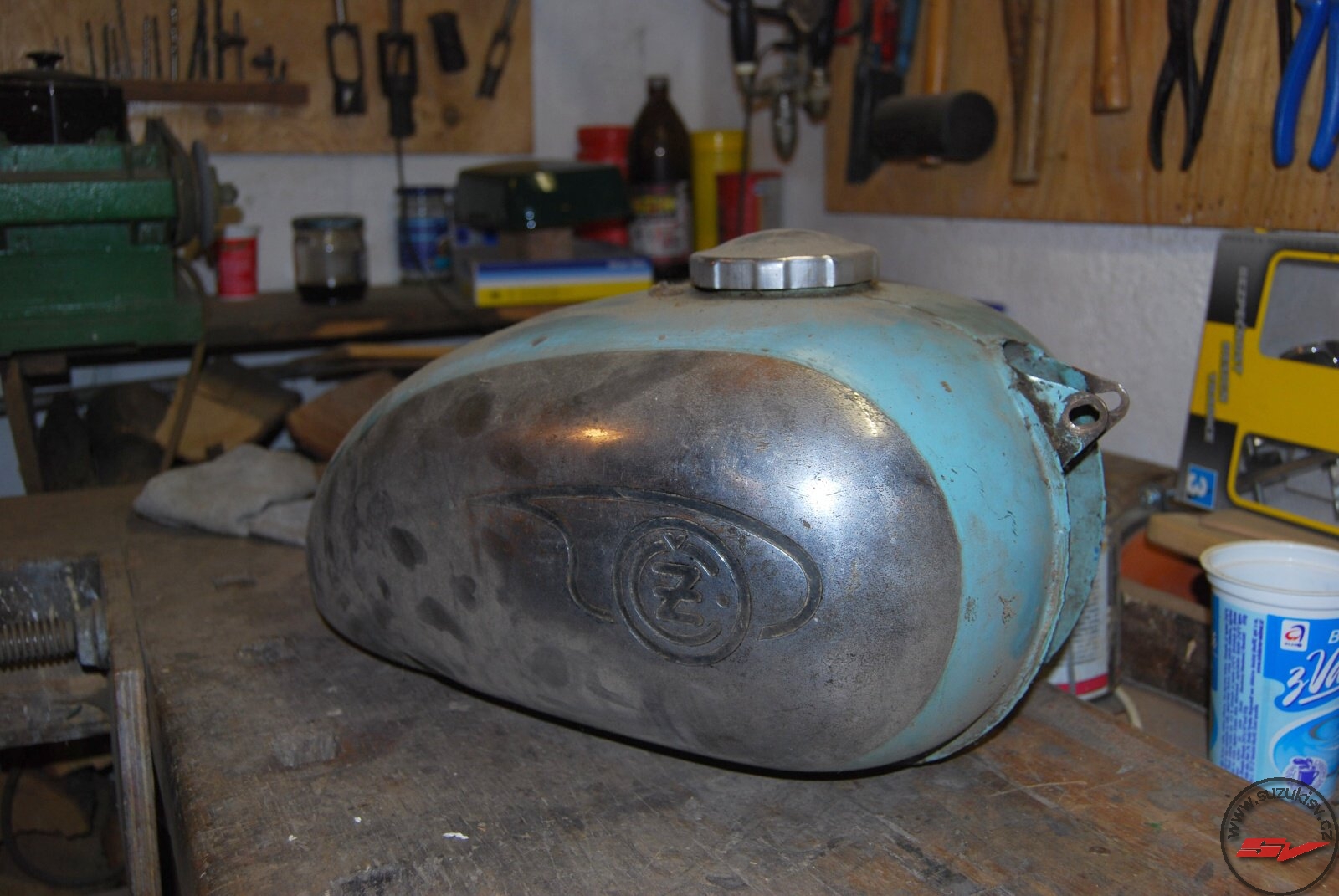

Původní stav:
Stav po chromování:
Jediné co zbývá je lakování, doufám že lakýrníka dokopu aby to udělal – místo 14 dní, za které měl být lak hotový má díly už 28 dní a ještě na to ani nehrábl... Už mě fakt nasírá, dostane posledních 10 dní na zmáknutí laku, pak díly sbalím a jedu jinam.
