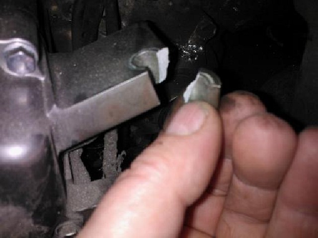

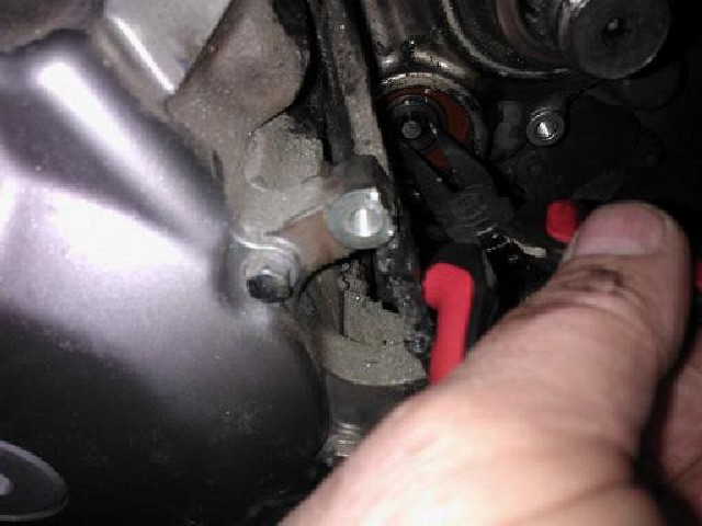

... se nám toho tehdy "podařilo" malinko víc... takhle to Zdeněk dokumentoval:
SV_175.jpg [ 47.35 KiB | Zobrazeno 5331 krát ]
SV_176.jpg [ 54.24 KiB | Zobrazeno 5331 krát ]
SV_178.jpg [ 62.57 KiB | Zobrazeno 5322 krát ]
