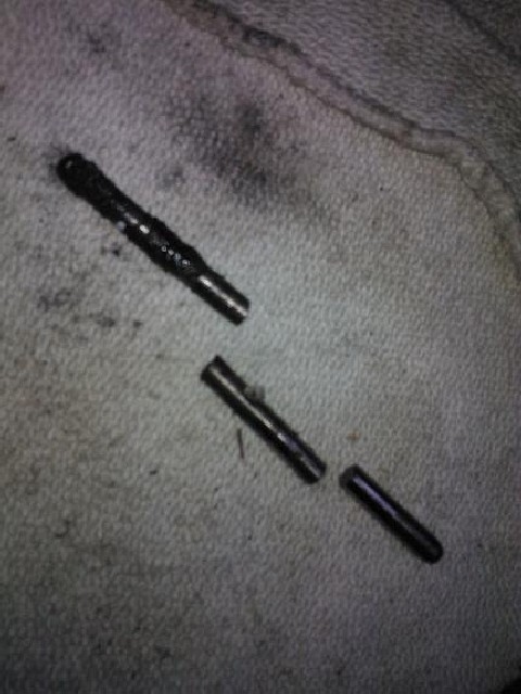

Ahoj, mám problém se svojí moto sv650s r.2008. Stalo se mi, že mi spadnul řetěz a urazil mi vypínací tyčku spojky a teče mi tím guferem olej. Tak se chci zeptat jak mám vyměnit to gufero a tu tyčku. Prakticky co musím všechno rozebrat a jestli náhodou mi to nemohlo poničit ještě něco vevnitř. První brázek jsem si vypujčil pro představu závady a podle druhýho bych měl vyměnit č.23,15 a možná 14. Aspoň mi to tak příde. Díky za rady. Obrázek Obrázek

tohle se nam podarilo udelat pri vymene retezu s rasickem
opravoval to pak zdenek, takze urcite napise co s tim

... se nám toho tehdy "podařilo" malinko víc... takhle to Zdeněk dokumentoval:
SV_175.jpg [ 47.35 KiB | Zobrazeno 5426 krát ]
SV_176.jpg [ 54.24 KiB | Zobrazeno 5428 krát ]
SV_178.jpg [ 62.57 KiB | Zobrazeno 5418 krát ]
