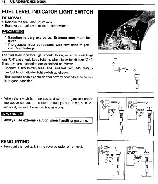

Koukněte do servisního manuálu nového modelu č. 8 na stranu 35. Je to tam popsané včetně kontroly. Problém může být teoreticky v kabelu, ale tomu moc nevěřím. Na 99 % bude chyba v „plováku“ – http://partsdepot.cz/index.php?fveh=10157&cat=Motorcycles&year=2003&mfg=Suzuki&modelsearch_x=&curl=&section=434409, tahle hračka ale nová stojí 4000 Kč.
Zkuste to rozebrat, předpokládám, že to bude opravitelné nebo nabastlitelné z něčeho jiného :wave:.
