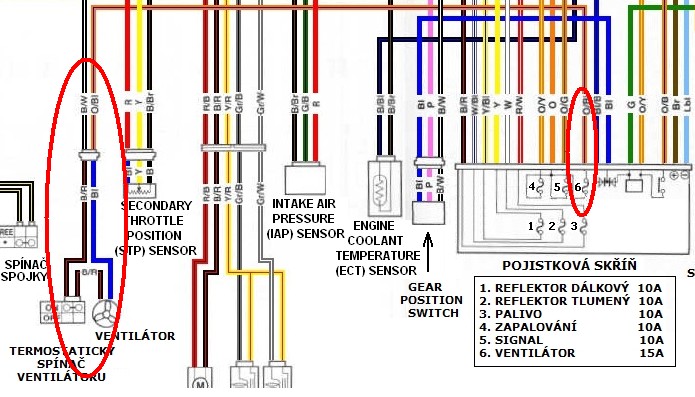

Koukám na elektr. schéma, škoda, že nepíšeš, jaký barvy ten kabel má a jak je dlouhej, ale když pominu černo-bílou kostru, tak jedinej kabel - oranžovej - by měl vést do pojistkový skříňky. A jelikož ta je vlastně na druhém konci vedení pod zadním sedlem, hledal bych upiclej oranžovej kablík vpředu někde na rozhraní hlavního svazku. Do garáže jdu až po skončení F1 (cca za 1,5hoďky), tak když skleroza dovolí, mrknu se...

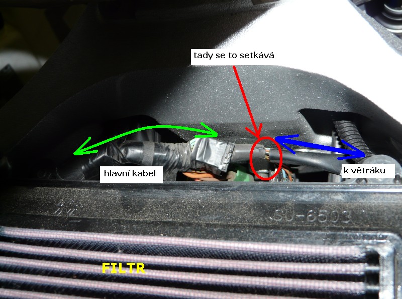

Nový příspěvekNapsal: ned 25. srp 2013 18:49:38
Tak jsem se na to kouknul, snad to bude stačit...
chladic.jpg [ 95.48 KiB | Zobrazeno 10081 krát ]
filtr.jpg [ 117.21 KiB | Zobrazeno 10070 krát ]

Čus, bojim se že u tvý 2004 to bude trošku jiný než u mojí 02. Na obrázku je to vidět co mi nejde zapojit, resp. neni kam.
Uploaded with ImageShack.us
 Předmět příspěvku: Re: Připojení chladiče
Nový příspěvekNapsal: pon 26. srp 2013 21:35:09
Tý voe, to nejsou urvaný dráty, to je jen vytaženej konektor! Nemám elektro plánek na babku, takže nevím - má taky větrák? Jestli jo, tak to MUSÍ jít někam do něj (pokud k němu od čidla chladiče nevede ještě jinej drát...). A pokud větrák nemá, tak to MUSÍŠ najít, nemůže to být dál, než jak je ten drát dlouhej :-)
A tím pádem bych typoval, že to musí být někde na hlavním kabelu, ten konektor bude schovanej mezi ostatníma drátama a určitě někde na nejmíň přístupným a viditelným místě, "nejlépe" zespoda a to v prostoru mezi airboxem a hlavou řízení. Tam někde se to, myslím, všechno rozvětvuje, k motoru, do paraboly, do zapalovací skříňky, atd..., je tam SPOUSTA drátů.

Koukal jsem na to u sebe (2001) a tenhle kabel mi vede do konektoru na pravé straně pod nádrží-přímo nad nálepkou s E04. Je tam kromě připojení chladiče ještě jeden konektor a celé to je přetažené gumovou krytkou.
