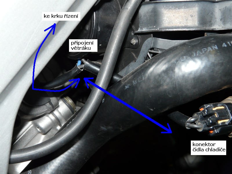

Tak jsem se na to kouknul, snad to bude stačit...
chladic.jpg [ 95.48 KiB | Zobrazeno 10093 krát ]
filtr.jpg [ 117.21 KiB | Zobrazeno 10082 krát ]

Čus, bojim se že u tvý 2004 to bude trošku jiný než u mojí 02. Na obrázku je to vidět co mi nejde zapojit, resp. neni kam.

Tý voe, to nejsou urvaný dráty, to je jen vytaženej konektor! Nemám elektro plánek na babku, takže nevím - má taky větrák? Jestli jo, tak to MUSÍ jít někam do něj (pokud k němu od čidla chladiče nevede ještě jinej drát...). A pokud větrák nemá, tak to MUSÍŠ najít, nemůže to být dál, než jak je ten drát dlouhej :-)
A tím pádem bych typoval, že to musí být někde na hlavním kabelu, ten konektor bude schovanej mezi ostatníma drátama a určitě někde na nejmíň přístupným a viditelným místě, "nejlépe" zespoda a to v prostoru mezi airboxem a hlavou řízení. Tam někde se to, myslím, všechno rozvětvuje, k motoru, do paraboly, do zapalovací skříňky, atd..., je tam SPOUSTA drátů.

Koukal jsem na to u sebe (2001) a tenhle kabel mi vede do konektoru na pravé straně pod nádrží-přímo nad nálepkou s E04. Je tam kromě připojení chladiče ještě jeden konektor a celé to je přetažené gumovou krytkou.
