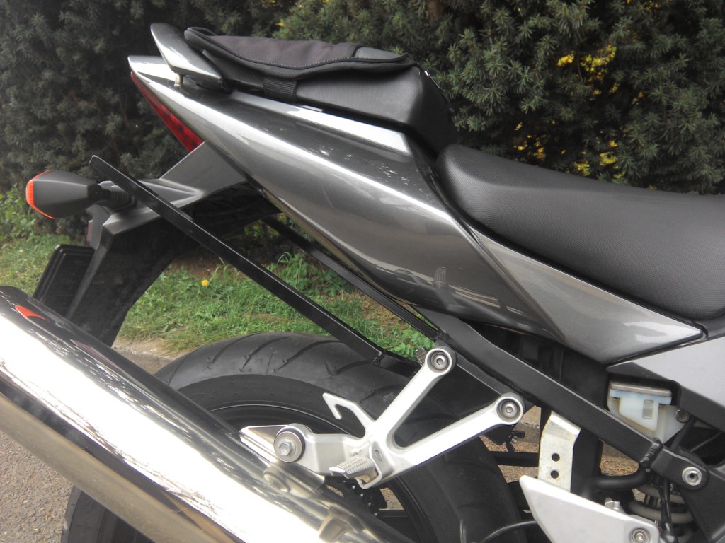

Pokud bude zájem,mohu jich vyrobit více. Mezi šrouby bych udělal ovál-odlehčení,aby se rozbila plocha. Pevnost to nijak nesníží.

Čus, jaký na to máš brašny??
Nový příspěvekNapsal: ned 07. úno 2016 14:50:07
Příspěvky: 162
Ahoj,je to dělané na Oxford 48L,ale pro jiné brašny lze destičku prodloužit nebo zkrátit,takže se opěra pustí níž,nebo naopak přiblíží podsedláku. Brašny jsou spojeny sucháčem,i tím se dá usazení brašen nastavit.

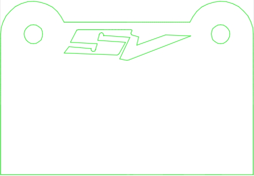

Tak jsem objevil slepou uličku.
Prolis mezi šrouby zadní stupačky částečně přikryju,čímž z něj udělám vaničku a i když je ve sklonu,nějaký bordel nebo voda ve vaničce může zůstat. Tak jsem chtěl stylový odkap "SV",ale při zkoušce to nevypadá hezky,ten plech s prolisem jak končí,tak to logo"SV" vypadá jako v půli přeškrtnuté. To nee. A níž to "dezajnové SV"neposunu,tam už je svár a jekl. Přestanu vymýšlet bejkárny a vrátím se k původnímu návrhu-3 ovály jako odkap svůj účel splní.
Mám dotaz na odborníky,fakt musím tu zasouvací podpěru chytit šroubem do pevné části,nebo stačí vymezit elektrikářskou páskou aby to šlo zasouvat festově?Takhle bez vymezení je vůle asi 0,5mm. Je tam velký sklon,takže i při vibracích to bude mít spíše snahu zapadnout,než vytáhnout ven. Na druhou stranu,při nějaké situaci to za jízdy píchnout do kola nechci.
Takže verdikt-mám na to prdnout,nebo fakt řešit šroubem,nebo kolíkem?
SV.jpg [ 32.91 KiB | Zobrazeno 13499 krát ]
Nový příspěvekNapsal: stř 16. bře 2016 15:32:49
osobne bych to zajistil.Nikdy nevis. Jak na to koukam tak co stahnout sroubkem jekl z ty zaslepeny strany. Zaslepit i ten jekl co zasunes, vyřiznout zavit a zajistit, přip. z boku

Pajinuv návrh je zhmotněn :-)
do čela nalisován nerez závit.
Včera 300km testovací vyjížďky,na Macháči komplet sundáno a po kochačce na pláži opět navlečeno jako test flexibility a praktičnosti.
Podkladová šprcka zafungovala,ale vyměním ji za foliii D-C-FIX (1 x 0,45 m za cca 70kč) nebo odřezky z reklamky,pokud budou.
Cesta v poho,o brašnách jsem ani nevěděl. Jediná věc-povolily se křídlovky,byly dotaženy lehce proti pěně,takže se chvěním sklepaly. Bodnu na ně samojistící matky a bude cajk.
Takže zkouška úspěšná a hurá za hranice.
Fotky-holátko(jen pevná část),nasunutý držák,komplet nastrojená Suza.
Pokud se líbí tak udělám další,materiál AL. Svařeno, vyleštěno,odmaštěno a pasivováno,lakováno komaxitem. Možné barvy,ale asi modrá Suzácká nebude(nevím RAL). Stříbrné 5 variant, černá lesk,pololesk(50%lesku),mat(30%lesku). Za bednu barvy,kterou nemáme,chtějí 35éček,takže to je pasé.
