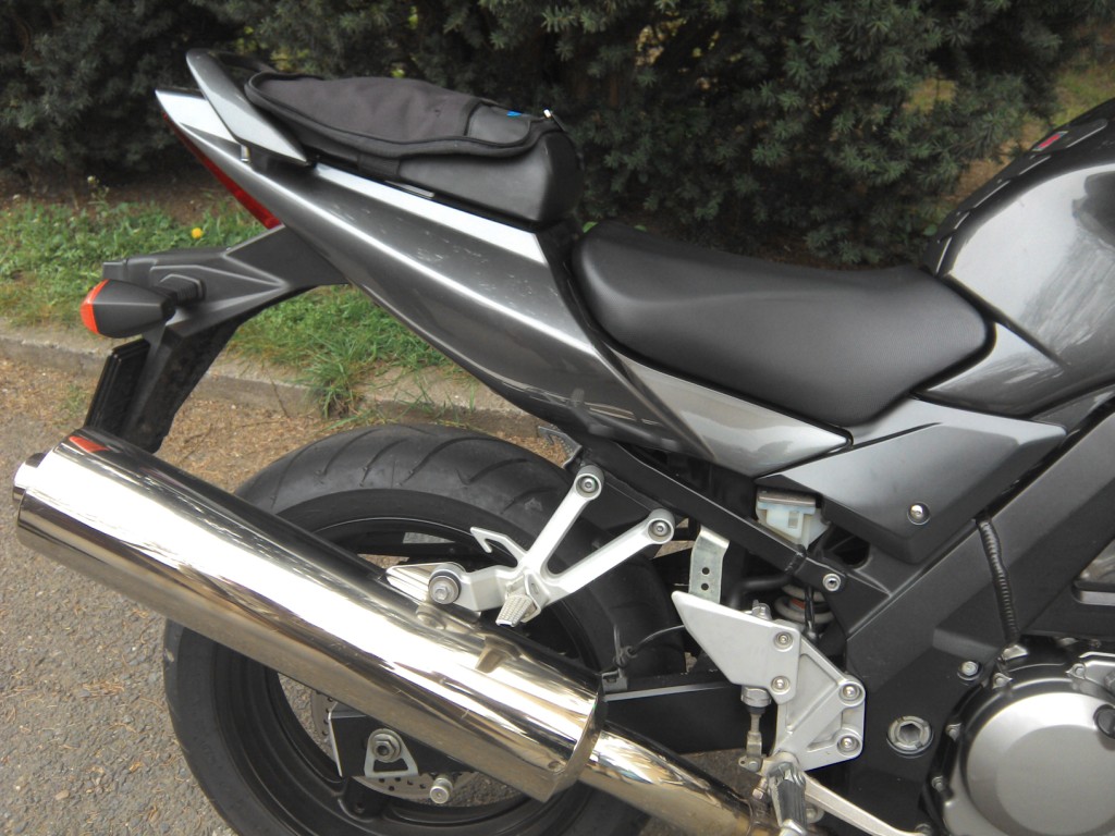

Pajinuv návrh je zhmotněn :-)
do čela nalisován nerez závit.
Včera 300km testovací vyjížďky,na Macháči komplet sundáno a po kochačce na pláži opět navlečeno jako test flexibility a praktičnosti.
Podkladová šprcka zafungovala,ale vyměním ji za foliii D-C-FIX (1 x 0,45 m za cca 70kč) nebo odřezky z reklamky,pokud budou.
Cesta v poho,o brašnách jsem ani nevěděl. Jediná věc-povolily se křídlovky,byly dotaženy lehce proti pěně,takže se chvěním sklepaly. Bodnu na ně samojistící matky a bude cajk.
Takže zkouška úspěšná a hurá za hranice.
Fotky-holátko(jen pevná část),nasunutý držák,komplet nastrojená Suza.
Pokud se líbí tak udělám další,materiál AL. Svařeno, vyleštěno,odmaštěno a pasivováno,lakováno komaxitem. Možné barvy,ale asi modrá Suzácká nebude(nevím RAL). Stříbrné 5 variant, černá lesk,pololesk(50%lesku),mat(30%lesku). Za bednu barvy,kterou nemáme,chtějí 35éček,takže to je pasé.
