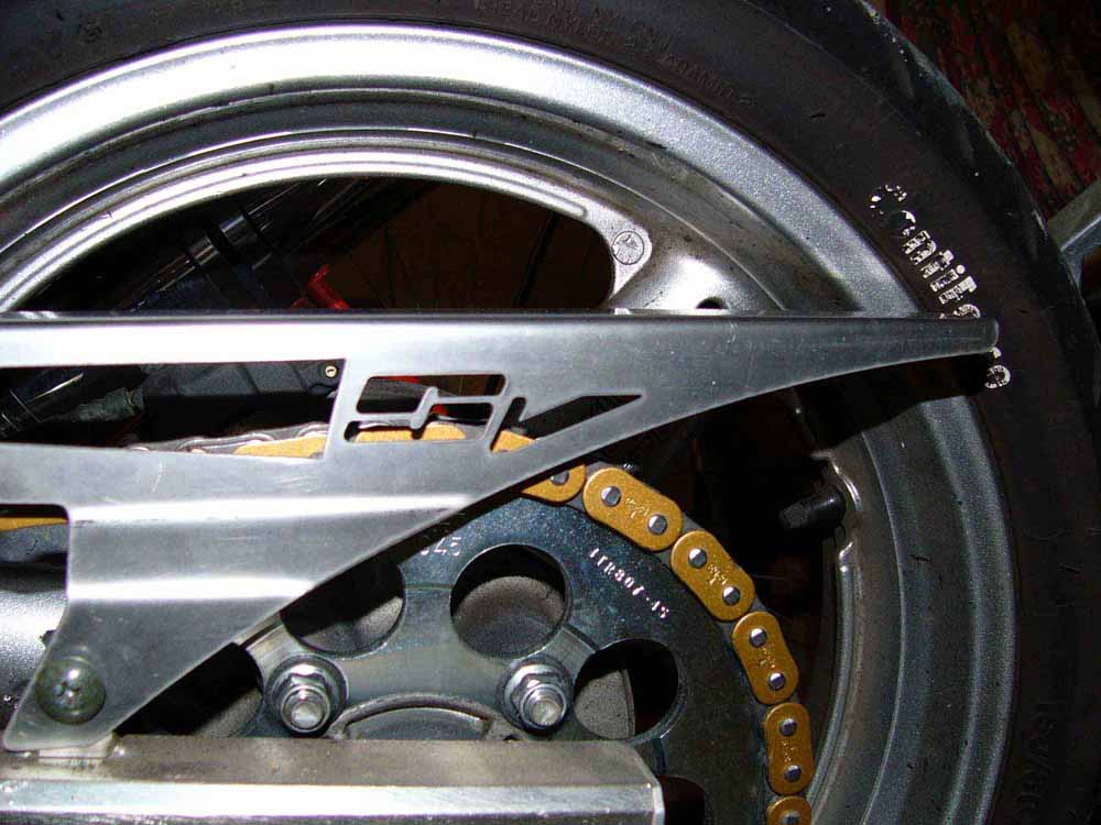

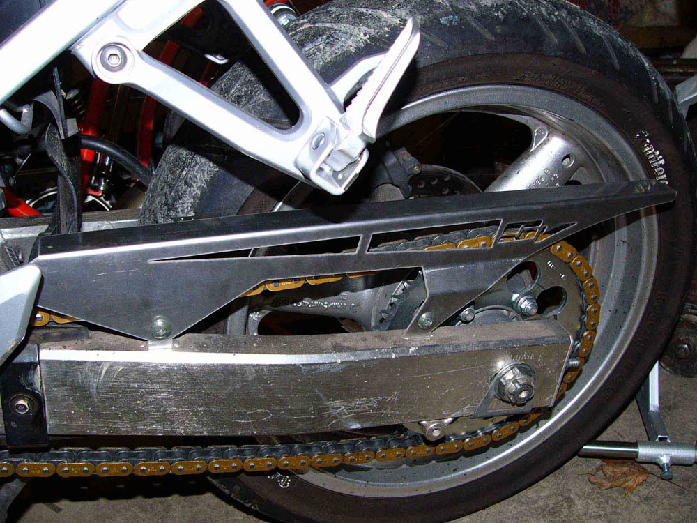

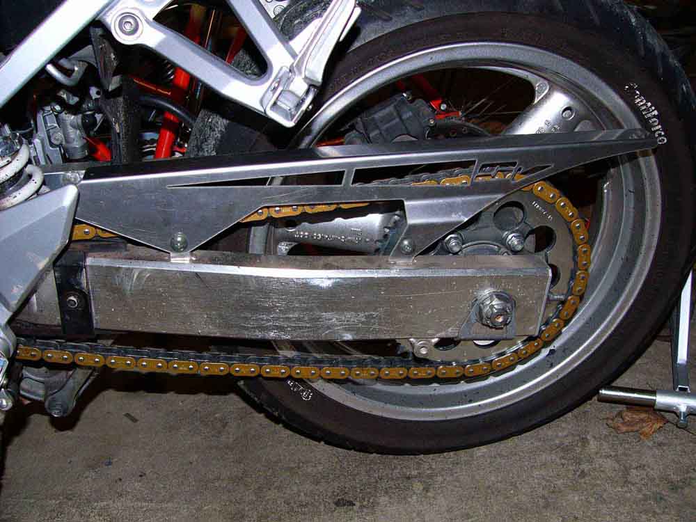

Toš bando konečně se to trocha hnulo ku předu. Včera v noci mě kamoš dovezl prvni vzorky krytu na řetaz. Toš sem to v práci zkusil pozohybat a toť máte fotky.
retaz 003.jpg [ 101.85 KiB | Zobrazeno 5083 krát ]
retaz 002.jpg [ 94.49 KiB | Zobrazeno 5075 krát ]
retaz 001.jpg [ 201.72 KiB | Zobrazeno 5077 krát ]
