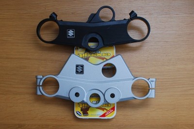

Chlapi, mám ještě dotaz: jaké je uchycení tlumiče Trible Performace na 2003 Nkovou verzi? Je ta montážní sada stejná jak na adrese, co tu posílal Piskin?: http://dennyd.rajce.idnes.cz/Tlumic_Trible_performance/
PříspěvekNapsal: stř 27. bře 2013 11:02:10
No,tam je ten problem. Na eNko to nejde!!!!!!
Osobně jsem to vyzkoušel.Vadí tam držáky řidítek.Soudruzi z Trible tam mají chybu,řeším to s nimi již více než půl roku a odezva-jedno velké ho..no. :evil:
Jinak ten odkaz jsou moje fotky,dělal jsem to členovi dsv a teď členovi Sony 99.Oba ale mají eSka.
Já mám TOBY a ten jde na oba modely,jen cena je zcela jiná.

Recenze podá i Karel\dsv\,ale naposledy na N model to nejde!!!
Pro jistotu jsem použil Jirkovu fotku.Nahoře eS a dole eN.Od Trible je jedna sada pro oba modely,takže hned vidíte,proč to na eN nejde.
http://www.suzukisv.cz/sv-gallery/?g2_itemId=37083
Zdeňo, to chápu, nicméně 10000 za TOBY tlumič s montážkou nechci dát. Je nějaká možnost sehnat jenom tu montážní sadu? Případně, je někdo tady šikovný dost, aby to zváldl vyfrézovat?
Mimochodem psal jsem do Trible Performance a odpověděli mi, že ten systém je stejný jako na fotce výše. Když jsem na to reagoval, že to na Nko teda nebude zřejmě sedět kvuli těm držákům řídítek s otázkou, jak je to teda vyřešeno, nedostal jsem odpověď :(

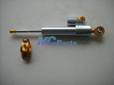

přesně na tenhle jsem se na ebay koukal, bude to sedět na 650S rv 1999 ?
Nebo, v jakém stavu je ta výroba montážní sady, že bych se přidal ... ?

tak odpověď od prodejce z ebay je, že to je i na babku ... 650S.
tenhle, aby nebyla mýlka
a stojí cca 1400 - 1500 podle kurzu, pošta zdarma. Akorát tam bude nějaké clo, je to mimo EU, ale i tak se vlezeme do 2000 Kč.
Po dovo objednám, teď šetřím do dovču ...
