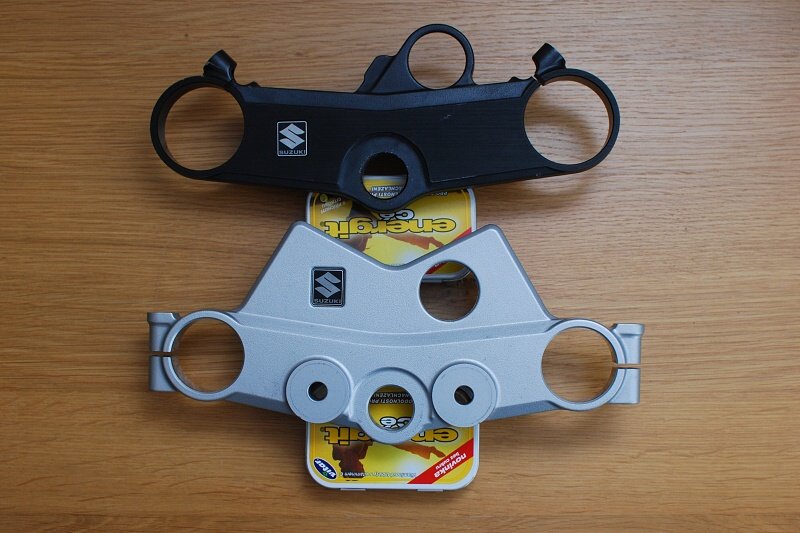

Recenze podá i Karel\dsv\,ale naposledy na N model to nejde!!!
Pro jistotu jsem použil Jirkovu fotku.Nahoře eS a dole eN.Od Trible je jedna sada pro oba modely,takže hned vidíte,proč to na eN nejde.
