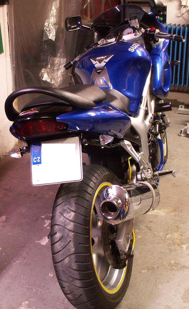

Pro majitele starsiho modelu SV: Ja jsem si upravoval podsedlak tento vikend, koupil sem pri te prilezitosti miniblinkry a znacku nasvitil smd LED diodama a muzu teda rict ze to vypada brutalne :cool: taky jsem hledal a dostal sem se na stejny stranky jako bedaa, akorad se msi to upravil k obrazu svému:) Kdo by chtěl poradit tak pisnite zpravu, doufam ze v dohledne dobe rozjedu galerku a nasypu to tam...
