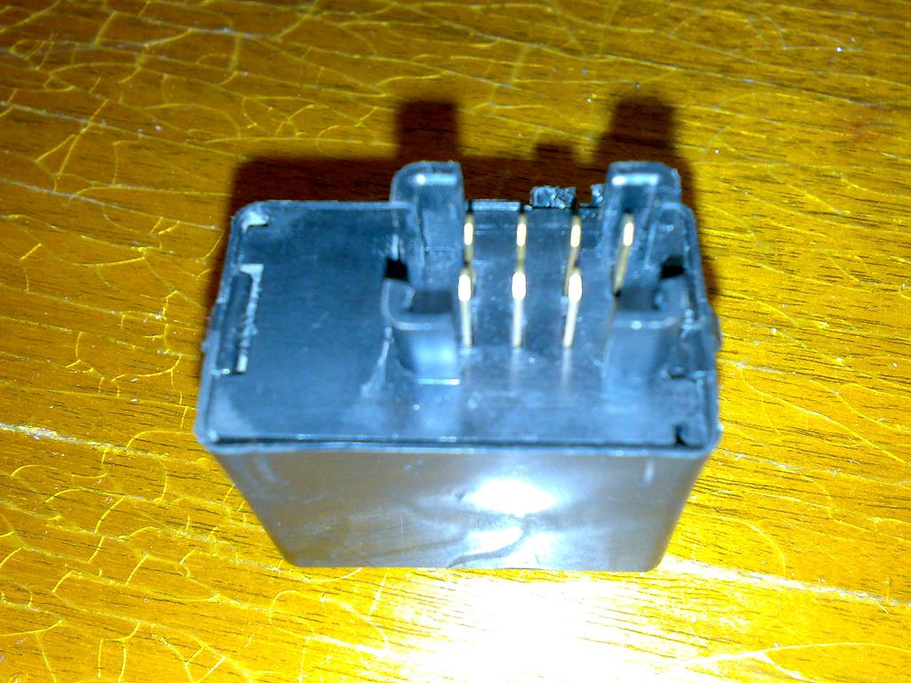

konektory to ma mensi nez normal,takhle to vypada

Změř si velikost toho fastonu. Dělají se 6,3 mm; 4,8 mm a 2,8 mm. Jinak platí to co jsem psal s tou prodlužkou.
Pokud je ten konektor, kterým se to připojuje vcelku (nejde rozebrat), tak ti asi nezbude nic jiného než ty dráty pro přerušovač přeříznout a nastavit si je jinými drátky s patřičným zakončením.

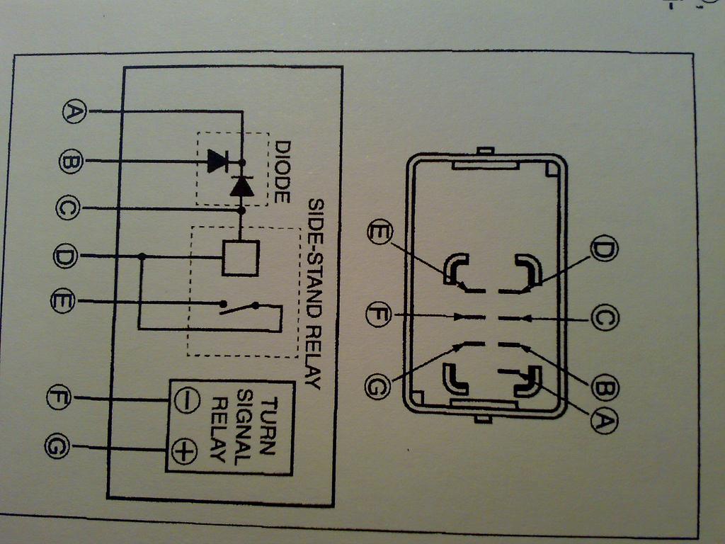

takhle to vypada,ale kam zapojit prerusovac stejne nevim,budu mit tri packovej elektronickej perusovac,tak jestli by nekdo neporadil kam to pichnout

Takže ty kontakty jsou F a G, ale stále si mi neodpověděl, jestli sedí ty barvy drátů co jsem psal o pár příspěvků výše.
Relé s 3mi vývody se zapojuje úplně stejně, jen se na 3. vývod dodá zem – toť vše (tak je to třeba u přerušovače z felicie co jsem dodával do ČZ).
Měl bys k přerušovači dostat i schéma / respektive popis vývodů, tak to sem hoď a poradíme jak to zapojit.

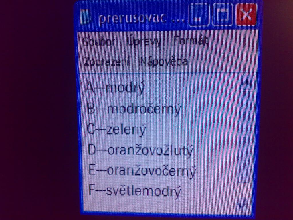

tak pridavam ty barvy vodicu k jednotlivym pismenum u toho obrazku vyse,a nemyslis ze elektronickej tripackovej prerusovac nemusi mit stejny zapojeni jako ten z ty felicie?ve filde neni elektronickej ne?

Výborně, tak barvy drátů sedí :-)

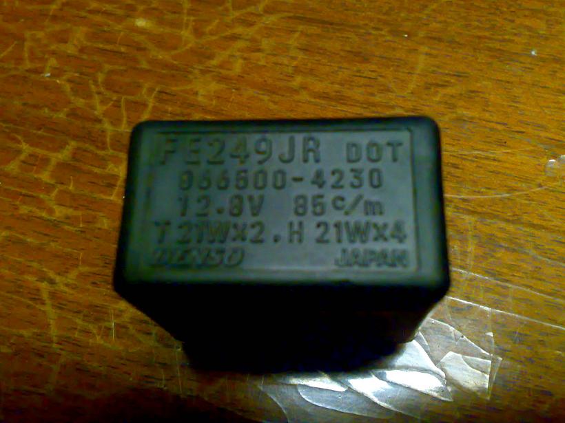

Co to máš za nové relé (typ, označení)? Jsou na relé nějaké popisky kontaktů (čísla, text)? Kdyžtak dodej foto přerušovače :-). Pozice vodičů by teoreticky na ten felďáckej měla sednout, ale pokud tam budou nějaké popisky nebo čísla, tak to samozřejmě zapojíme „na jistotu“.
//Jen technická: nebylo by lepší vložit sem přímo ten text než foťákem fotit monitor a dát to sem jako obrázek :mrgreen:

Taky mně to přislo jako zajimavej způsob screenování obrazovky :rotfl:

musim ho teprve koupit,byl sem se v krame jen zeptat jestli ho maji a podivat kolik ma kontaktu,ale na oznaceni sem se nekoukl bohuzel,takze az kupim fotnu a hodim ho sem,nevim kdy to bude,poevac ted resim zas auto motor kaput,kazdopadne diky za rady a informace
Jinak sem lama na kompa,tak sem nevedel ze text.dok. jde taky vlozit,tak sem spachal foto
