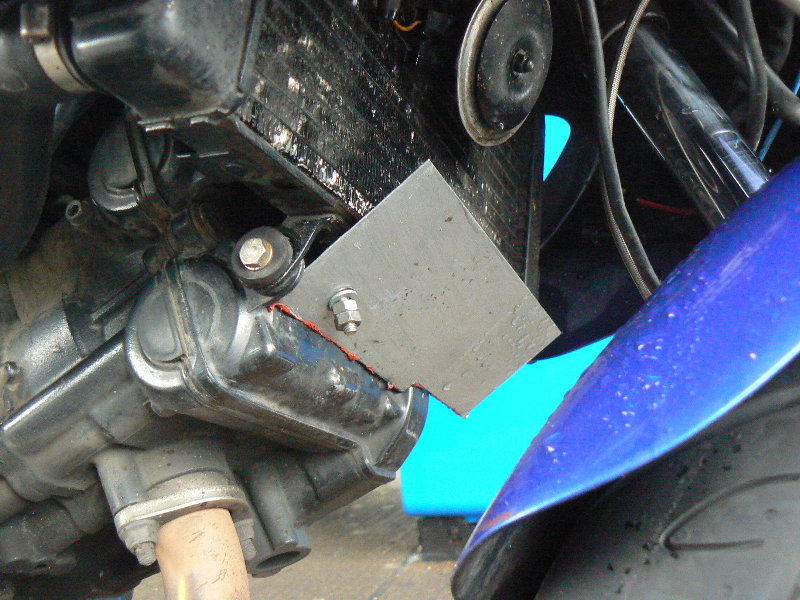

Pridám aj ja svoju skúsenosť. Raz som na SV poriadne zmokol (asi 3 hodiny v daždi): najprv iba nedržala voľnobeh, potom nešiel predný valec a na druhý deň som nemohol vôbec naštartovať. Pred odchodom do Anglicka som narýchlo spravil taký prípravok pod chladič, ktorý bránil, aby sa voda dostala k sviečke (viz. príloha). Cestou tam som išiel asi 4 hodiny v brutálnom lejaku, SVčko vôbec nezaváhalo, voľnobeh držalo ako za sucha, o vynechávaní valca sa mu ani nezdalo. V Anglicku som pochopiteľne tiež pár krát poriadne premokol a tiež žiaden problém. Potom som sa vrátil domov, ten prípravok odmnotoval (nebol dobre vyrobený, vibrovalo to a povrchovo poškodzovalo valec). Minule som išiel asi 30 minút v daždi a zase rovnaký problém. Takže si idem vyrobiť gumovú zásterku a skontrolujem aj ten kanál na odvádzanie vody od sviečky. Inak bolo to na SV 650S r.v. 2000
haluz.JPG [ 155.25 KiB | Zobrazeno 2210 krát ]
Jawa Babetta 210:-) --> Simson S51 enduro '88 --> MZ ETZ 150 '89 --> SVcko 650S '00
