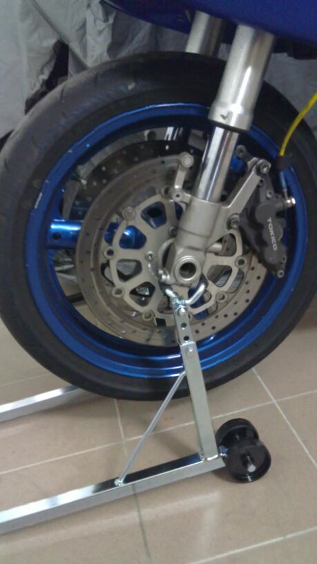

Máš foto?

Mám :-).
Vede do tam kolem vidlice k levému třmenu a pak už to valí s hadicí. Vidět to tam je, ale docela se mi to myslím podařilo zamaskovat :-).
U tebe bych to přecejenom uchytil na spodní šroub třmenu (udělat z toho kousku hliníku držáček, který to tam podrží na místě)
Ale dalo by se to přidělat i na ten přední šroub blatníku. Ještě na to zítra koukni, pokud bys nic nevymyslel, tak mi dej vědět a kdyžtak bych si za tebou udělal výlet a něco bychom s tím vymysleli. Jen by bylo potřeba, abys měl nějakou vrtačku (aspoň aku), svěrák a nějaké pilníky :-).
