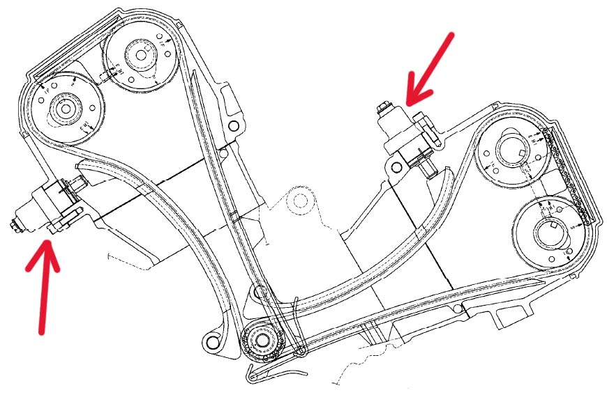

... tady jsou
napínáky.jpg [ 99.45 KiB | Zobrazeno 13599 krát ]

... že ty jsi ten servisní manuál ještě neviděl :) ! Stránku před tímto schematem je nafocený ten napínák s přípravkem pro zajištění pružiny a někde na konci toho manuálu jsou obrázky jak ty přípravky vypadají. Manuál ke stažení třeba zde http://uloz.to/1311775/suzuki-sv650-199 ... manual.pdf Tak hodně štěstí a dej vědět jak jsi pochodil.
