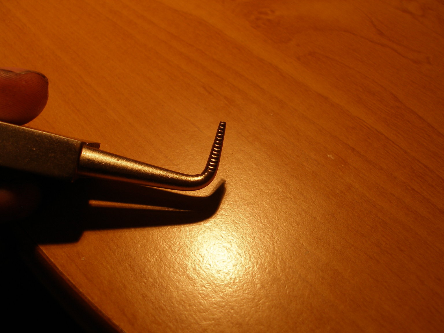

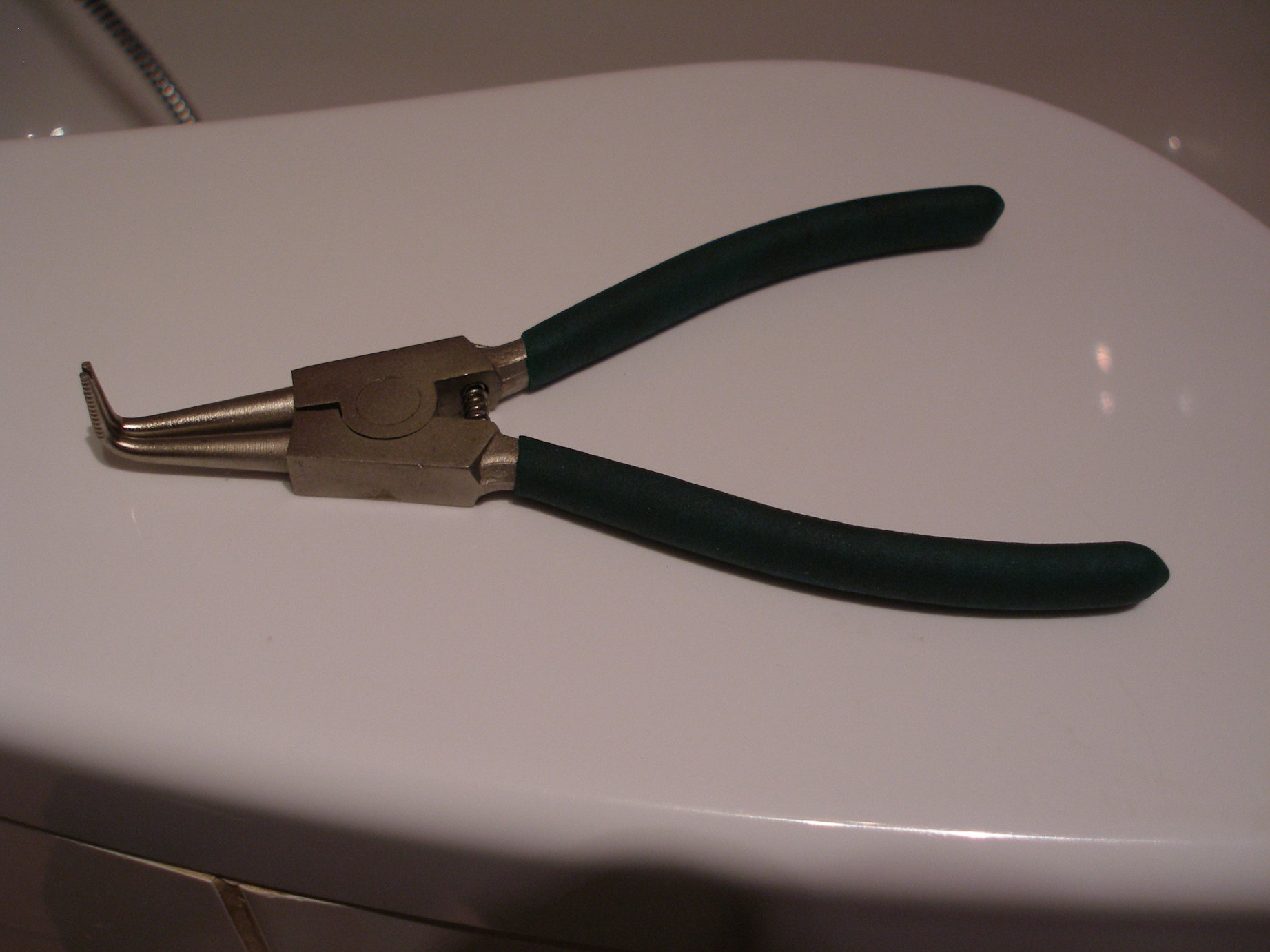

Zdar, zrovna sem taky čistil třmeny a úplně stejně poslouží na otáčení a vyndavání pístků zahnutý segerovy kleště na vnější podložky, mám doma obyč za pár korun s vroubkováním na vnější straně těch hrotů...takže za pár kaček vyřešeno... :good:

jouza píše:
dej pls foto.....díky... :thumbsup:
 Předmět příspěvku: Re: Brzdové destičky
Nový příspěvekNapsal: úte 06. zář 2011 22:54:39
Registrován: pát 26. pro 2008 18:40:31
Příspěvky: 41
Foto hier :hello:
