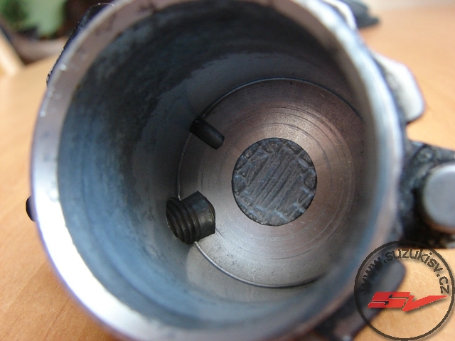

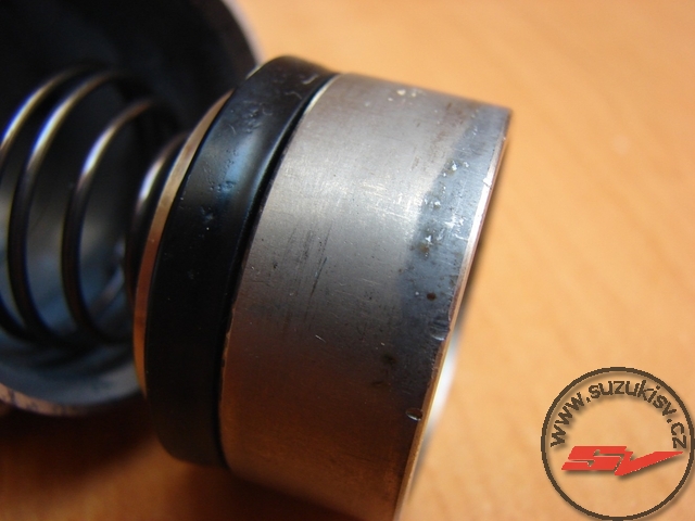

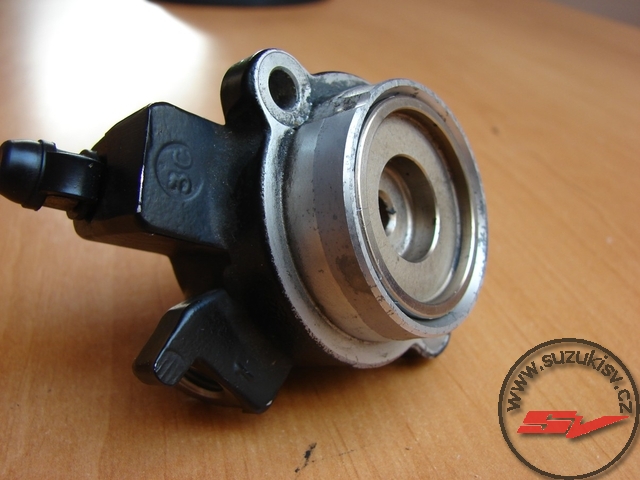

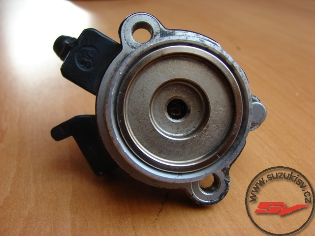

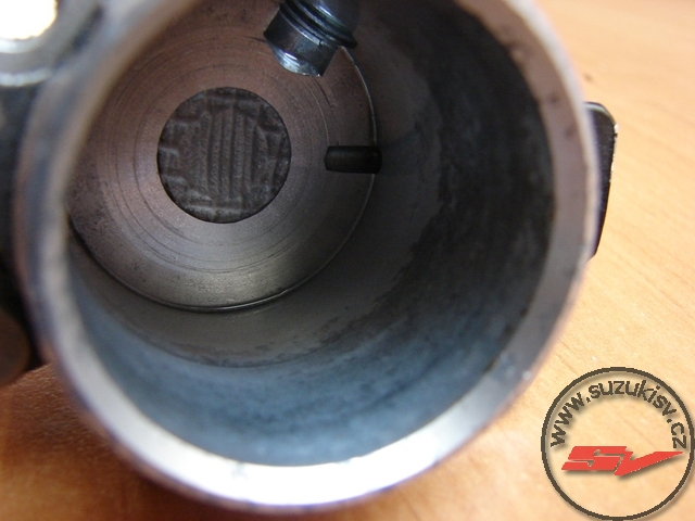

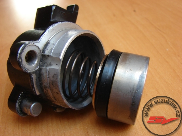

tak jsem konečně nafotil ten pistek ovladani spojky u litru
tady je vidět podrřený pístek a gufero v tom místě netěsní
a vydřený vnitřek válečku

Čus, když jsem motku koupil tak měla najeto 33tis km to bylo v roce 2008, kapalinu měním vždy s výměnou oleje tj. po 5-6000 km. Zlobit to začalo loni po návratu z Alp, tehdy jsem vymenil jen gufero, ale netušil jsem ze tam má být i prachovka. Letos jsem to měnil celé za nové. Mám najeto 49 tis km.

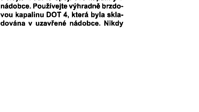

jinak teda nevím jak u SV, ale třeba u mé EXC je vyloženě napsáno, že se nemá používat brzdová kapalina pro ovládání spojky, ale minerální olej. Pokud je tomu tak i u SV, tak bych viděl jasný důvod proč vypadá píst tak jak vypadá...
Nový příspěvekNapsal: úte 18. říj 2011 16:28:23
popi píše:
dík za foto...
http://www.suzukisv.cz/gallery/main.php ... fbc42b57bf
str. 56
brzdovka.JPG [ 19.17 KiB | Zobrazeno 20262 krát ]
