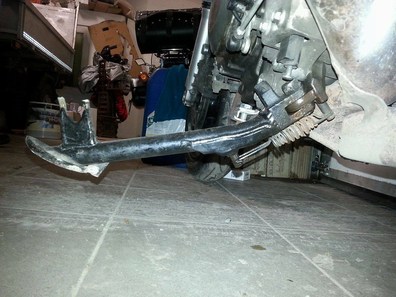

potřeboval bych poradit , jestli má stojan na mém SVčku správný sklon . viz.foto
podle mě je stojan ohnutý a nemá to tak být co myslíte vy ?
a myslím , že se stojan zahřívá od výfuku a když ho zatížím , ohne se
15942590_1245165505550714_178002849_o.jpg [ 190.61 KiB | Zobrazeno 33407 krát ]

spis dej fotku motky na stojanu, dle oka vse ok, stojan je takove sily zeleze ze pochybuju aby se po nahrati vejfuckem ohnul
 Předmět příspěvku: Re: boční stojan ( sklon )
Nový příspěvekNapsal: úte 10. led 2017 16:31:40
Příspěvky: 162
Na Křivonosce jsme se vrátili z vyjížďky a hned při hromadném focení jsme "tancovali" na strojích s ještě rozpáleným vejfuckem a vším. Nikdo si nestěžoval,že mašina vadne,že se kácí.

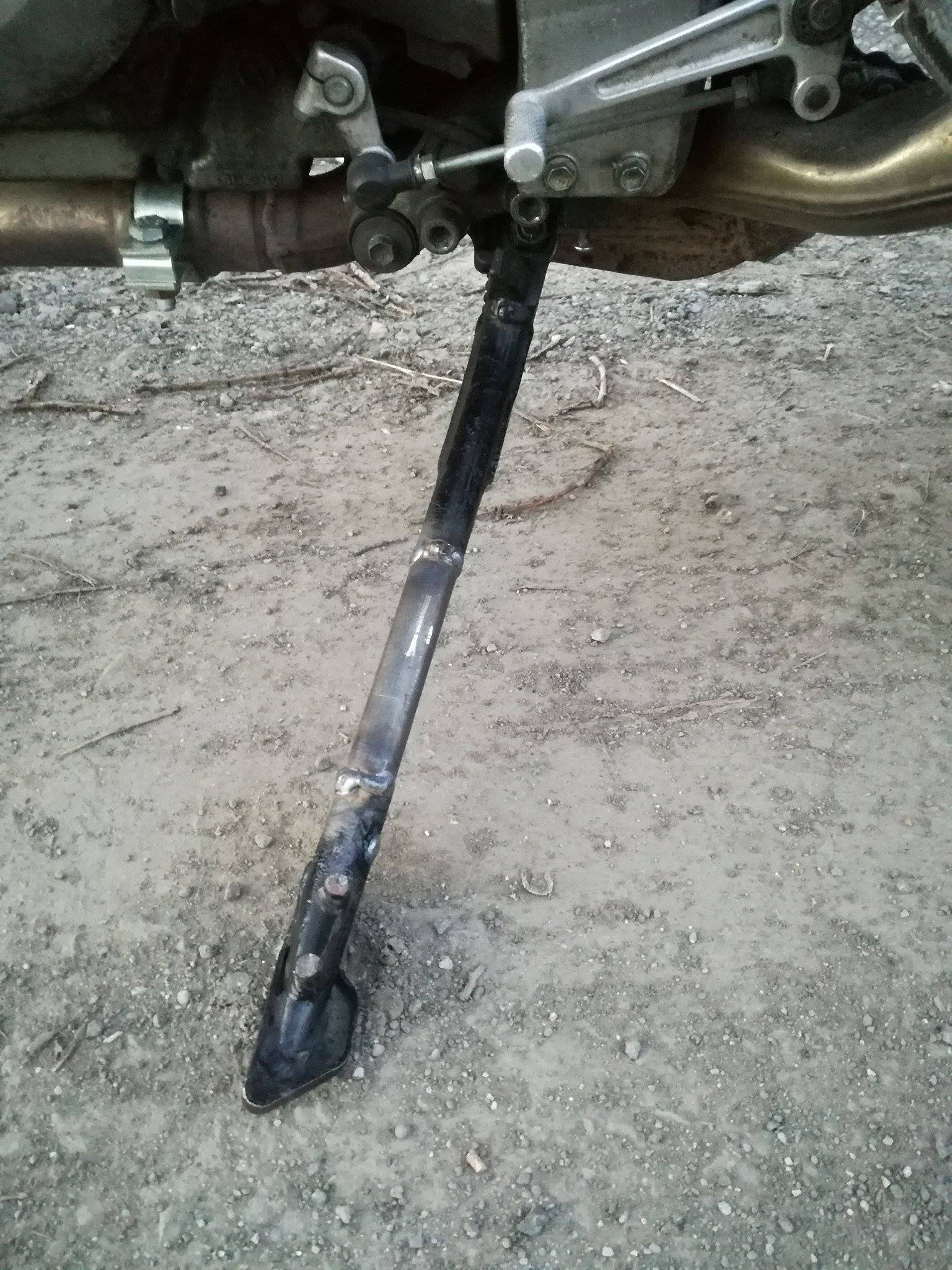

7 centimetrový rozdíl mezi
vrchní rovnou částí stojanu
a
koncem stojanu
7 cm už.jpg [ 59.09 KiB | Zobrazeno 65441 krát ]

Jo, naklání se fakt dost.
Já ti bohužel nic nezměřím, motorka mám celkem daleko teď přes zimu.
Je možný, že tam dal někdo stojan z jiný mašiny. Pohledej inzeráty na SV stojan a porovnej tvar tvého a v inzerátech.

Asi to je nějak upraveno.Měl jsem tu SV,co byla dost snížena,tak pokrátili i stojan.Pak jsem ji vracel zpět a musel jsem stojan vyměnit.Jen bacha K3 mají jiný než K4 a mladší.

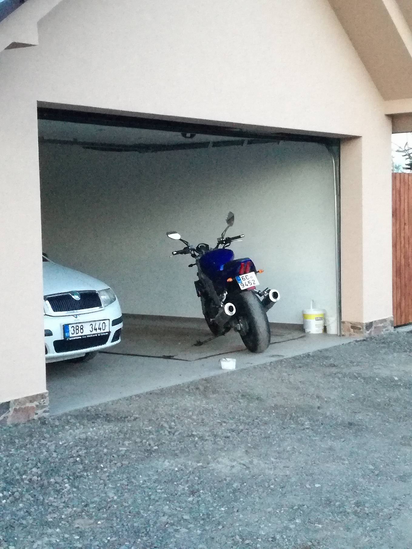

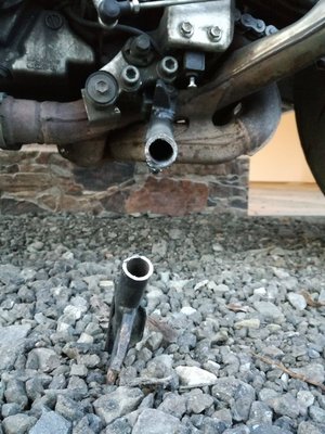

tak jsem se konečně dokopal k tomu , abych něco udělal se stojanem . Tady je výsledek : uřízl jsem ho a nadstavil o 11 cm.
17237290_1311422368925027_440676678_o.jpg [ 424.85 KiB | Zobrazeno 33043 krát ]

koukám na tu poslední fotku... Netrčí ti ten stojánek od motorky, když ho zaklapneš? Příjde mi, že jsi to měl celé ohlé. Když koukám na tu poslední fotku, tak je ten stojánek hodně v horizontální rovině. Origo stojánek je k zemi poměrně dost kolmo. Nebylo tedy tohle zdrojem tvého problému?

Hele netrčí . Konec stojanu je těsně pod vyfukem a uřízl jsem ho v místě, kde se ohýbá a nadstavil rovnou trubkou takže netrčí vůbec. Jen budu muset předělat tu ,,nožku" kterym sklápíš stojan, pač sahá pod výfuk a.nejde klasicky sundat .ale to už je prkotina ...
Hodím sem zítra foto .

Nebylo by rozumnější sehnat nový stojan?
Takto si myslím, že to bude dost velká páka na ten prodloužený stojan. Aby se ti to neohlo ještě víc.

nový stojan je stejně dlouhý jak ten co jsem měl originální , takže koupě nového stojanu by neřešilo můj problém s krátkým stojanem.
do místa prodloužení je vložena trubka a do ní ještě jedna užší, která dělá výztuž . takže by se ohnout neměl
