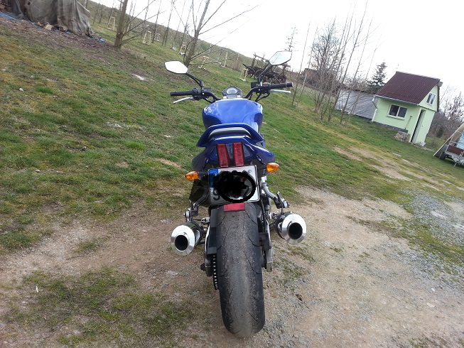

ze zadu.jpg [ 189.42 KiB | Zobrazeno 33296 krát ]

Jo, naklání se fakt dost.
Já ti bohužel nic nezměřím, motorka mám celkem daleko teď přes zimu.
Je možný, že tam dal někdo stojan z jiný mašiny. Pohledej inzeráty na SV stojan a porovnej tvar tvého a v inzerátech.

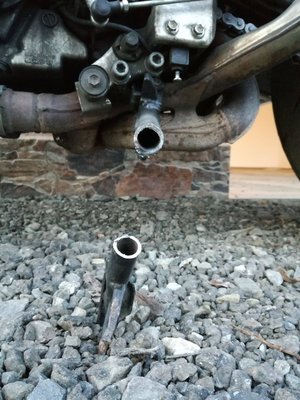

tak jsem se konečně dokopal k tomu , abych něco udělal se stojanem . Tady je výsledek : uřízl jsem ho a nadstavil o 11 cm.

koukám na tu poslední fotku... Netrčí ti ten stojánek od motorky, když ho zaklapneš? Příjde mi, že jsi to měl celé ohlé. Když koukám na tu poslední fotku, tak je ten stojánek hodně v horizontální rovině. Origo stojánek je k zemi poměrně dost kolmo. Nebylo tedy tohle zdrojem tvého problému?

Hele netrčí . Konec stojanu je těsně pod vyfukem a uřízl jsem ho v místě, kde se ohýbá a nadstavil rovnou trubkou takže netrčí vůbec. Jen budu muset předělat tu ,,nožku" kterym sklápíš stojan, pač sahá pod výfuk a.nejde klasicky sundat .ale to už je prkotina ...
Hodím sem zítra foto .

Nebylo by rozumnější sehnat nový stojan?
Takto si myslím, že to bude dost velká páka na ten prodloužený stojan. Aby se ti to neohlo ještě víc.

nový stojan je stejně dlouhý jak ten co jsem měl originální , takže koupě nového stojanu by neřešilo můj problém s krátkým stojanem.
do místa prodloužení je vložena trubka a do ní ještě jedna užší, která dělá výztuž . takže by se ohnout neměl
