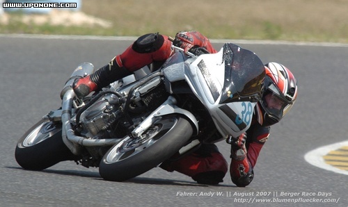

Ale kdyz to nekdo umi, vypada to asi takhle, to je motorka na limitu:
UpOnOne_Elbow_Down_1.jpg [ 58.73 KiB | Zobrazeno 11232 krát ]

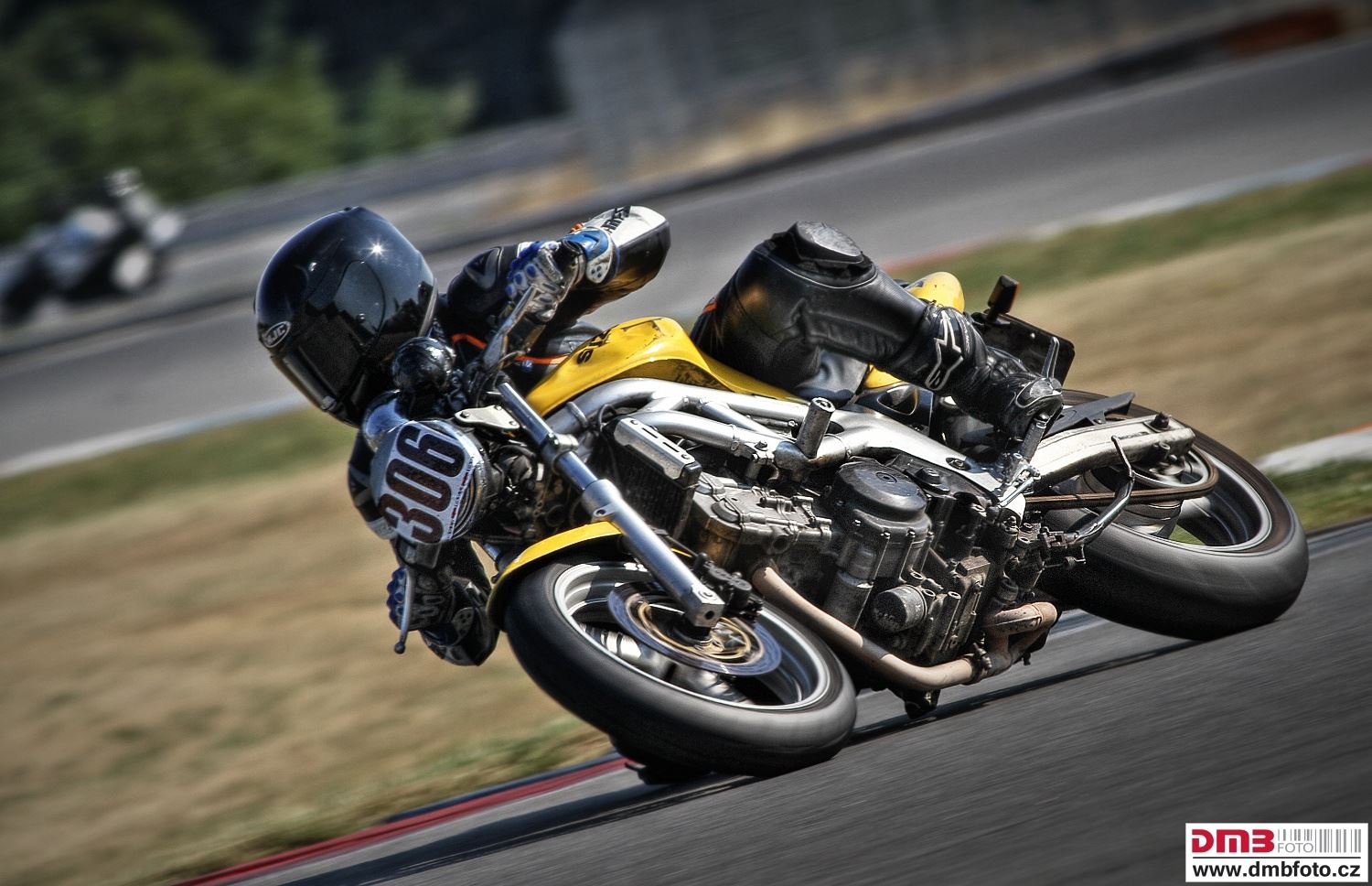

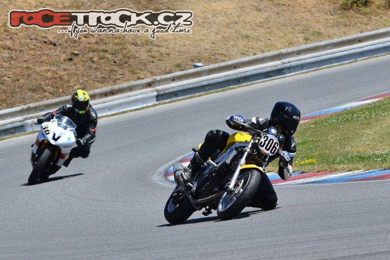

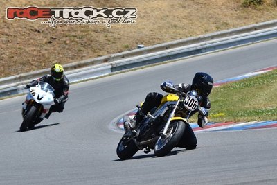

Hornet tak jak dopadl test v VM.
 Předmět příspěvku: Re: Přepáčko - stupačky
Nový příspěvekNapsal: pon 14. zář 2015 20:06:48
parádně ;)
Schodou okolností jsem tam dnes byl a dělali se nějaké videa a fotky, tak pak můžu postnout když se zadaří. Změnil jsem řidítka zpět na klasická Nková (mel jsem tam caffe styly, byly super, ale na mojí malou postavu moc natažená pozice) a skoro v každé zatáčce jsem DRHNUL pozooor...... kolenem :grin: Stupačkou ani jednou, jen párkrát jsem si líznul sliderem na botě, ale to jsem měl špatně poskládanou nohu na stupce. Tedy za mě - jednoduchý, leč velice funkční upgrade za pár korun ;)
Hlásiče jsou ale pro jistotu oddělány. Ale s origo laufem by to nešlo, to jsem pro srandu měřil v garáži a šel by dříve výfuk jak stupka. S jinou tlumivkou no problemo.
Edit: pokukoval jsem po fz1n, ale když jsem viděl, jak tahá stupky v každé zatáčce po zemi a při jaké to bylo rychlosti.... škoda no, škoda :-) Tak stále SV : motosmileV :
