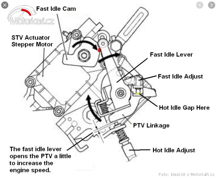

Je to sice staré téma, ale třeba to ještě někdy někdo bude řešit. Pro seřízení otáček sytiče je u vstřikování ještě jeden šroubek, který právě řeší otáčky při spuštěném sytiči. Také jsem měl vysoké otáčky na sytič (cca 2500) a na volnoběh pak 1200. Podle tabulky má mít cca 2000, protože 2500 při studeném motoru bez oleje je hodně. Musí se sundat nádrž + filtrbox, pak vlastně koukáte na vstřikování. Podle obrázku najít šroub FAST IDLE ADJUST a tím se řídí otáčky při zapnutém sytiči.
tabulka.jpg [ 22.08 KiB | Zobrazeno 31226 krát ]
vstřikování.jpg [ 84.6 KiB | Zobrazeno 12276 krát ]
