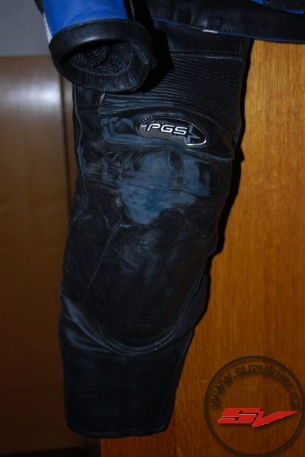

Tak hadry dopadly takhle:
Opravu budu taky potřeboval :(

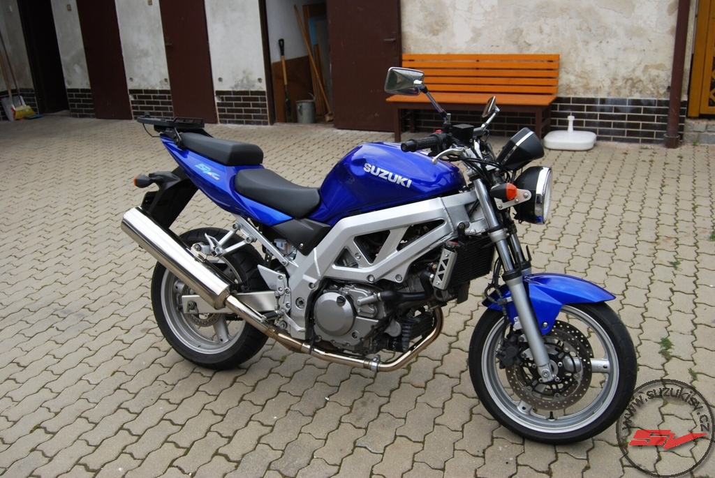

Jirin > Chvalim ten rozlestenej vyfuk, pekna prace :thumbsup: a paka jak nova
Ewans > Pravda ze nerez sem este nelestil, ale bude to stejny jak u vseho, prvne brousit necim hrubsim - 40ka smirek na lamelovym kotoucu do flexy, pak 120ku, pak 240 a uz se to da lestit, kdys to udelas jeste 400kou tak jak nic...
Chce to brusku s narezenym hadrovym kotoucem a zelenou lestici pastu, a spravny otacky....
 Předmět příspěvku: Re: Tak jsem si ustlal na okruhu :(
Nový příspěvekNapsal: čtv 31. črc 2008 20:35:34
Já teda jel ručně 400 pod vodou, pak 600, 900 a na závěr 1600. Rozleštěno kotoučem a pastou co mám na hliník, ale evidentně fungovala i na nerez :-)
Nový příspěvekNapsal: čtv 31. črc 2008 20:45:03
Tak to ses borec :good: to musela byt jebacka jako prase...
ono se ti da dost menit ten pomer brouseni / lesteni a dosahnout stejnyho vysledku, samozdrejme cim lepe vybrouseny (1600 uz je mazec) tim lip se to pak lesti, po 1600 to musi byt hned, ale to sem jeste nezkousel :)
Nový příspěvekNapsal: čtv 31. črc 2008 20:47:57
No jebačka to byla ale aspoň jsem na tom rozcvičil tu bolavou ruku :-D

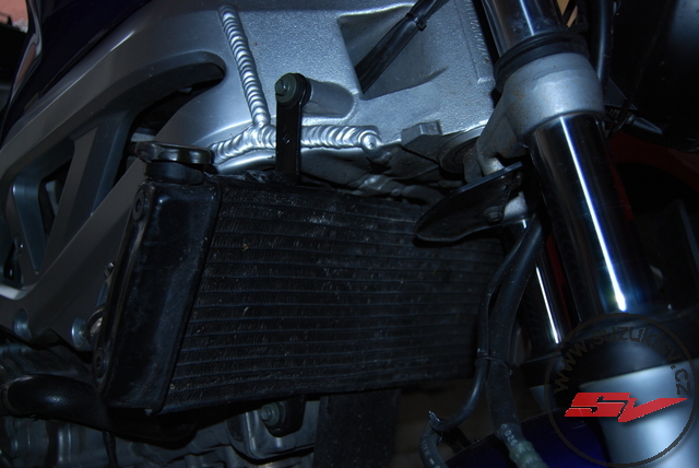

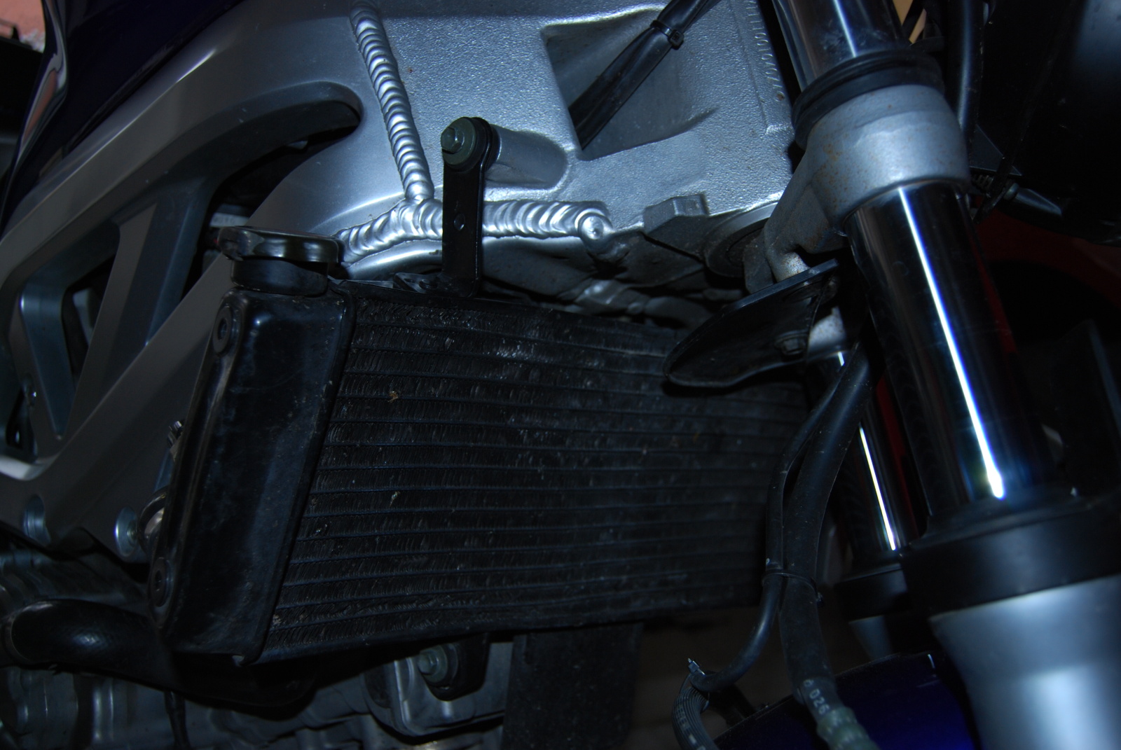

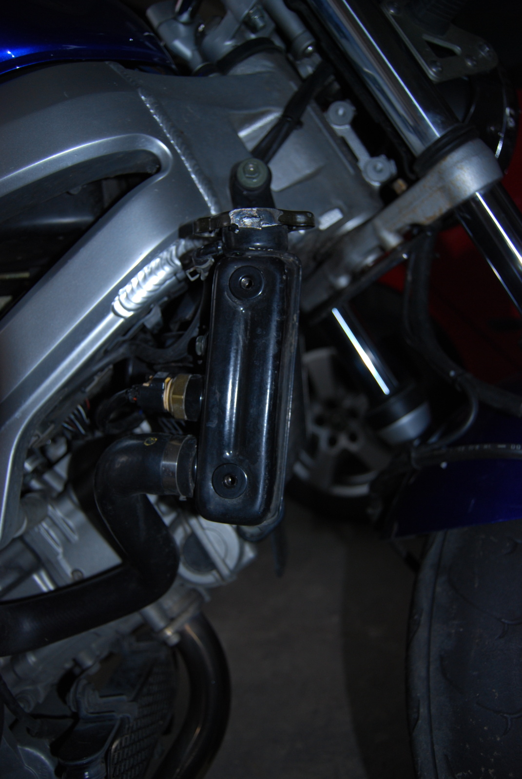

Ještě přidávám foto toho chladiče – trochu do vrtule je:
Foto zepředu:
Jinak to víčko je odřené zrovna v místě kde je packa co ho jistí tak asi nebudu riskovat a pokusím se sehnat jiné.

Jiřine eši ti neteče tak na to kašli. Cena je brutus. Dá se to pořešit náhradó od firem co se zabévaji vérobó chladiču podle předlohy. Cenově tak třetina. Ale většinó to mrskajó z mědi a né z hlinika. Ale zas je to slabši plech a váhově to vynde skoro sténě. Tak bych to zkusil...
Nový příspěvekNapsal: sob 02. srp 2008 11:49:53
Tak jsem to projel, chladič neteče.

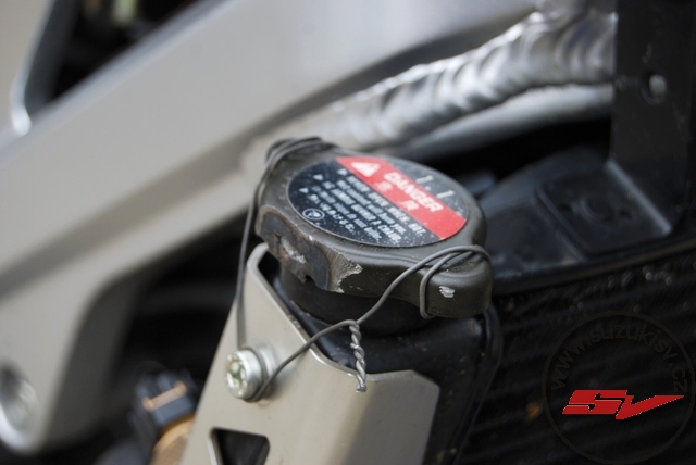

Řidítka už mám nové, závažíčka taky. Jen ještě počám něž dojde nové víčko chladiče a mám vpodstatě hotovo.
Lakování nádrže už mám domluvené na zimu (odhadovaná cena 1000 max 2000 Kč)
nouzová oprava víčka chladiče:
