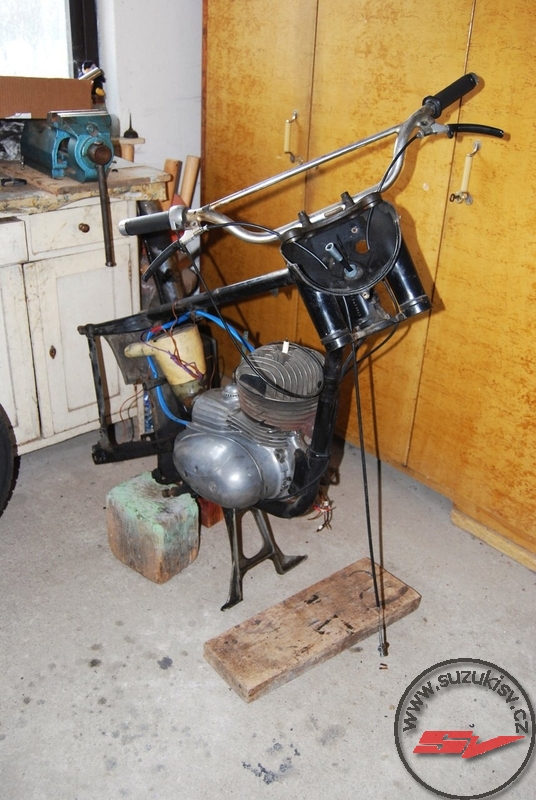

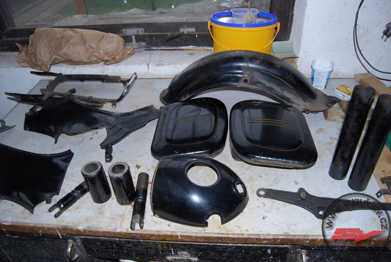

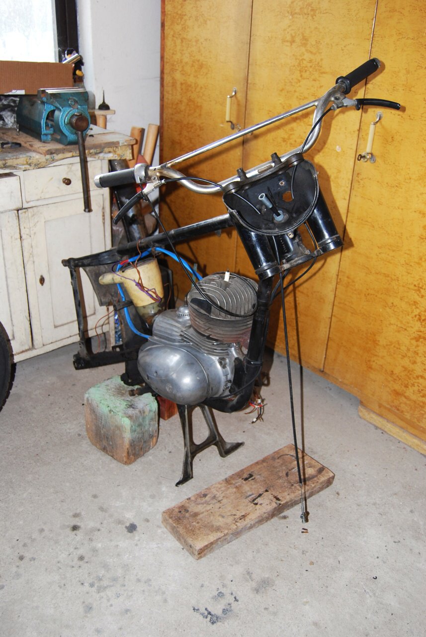

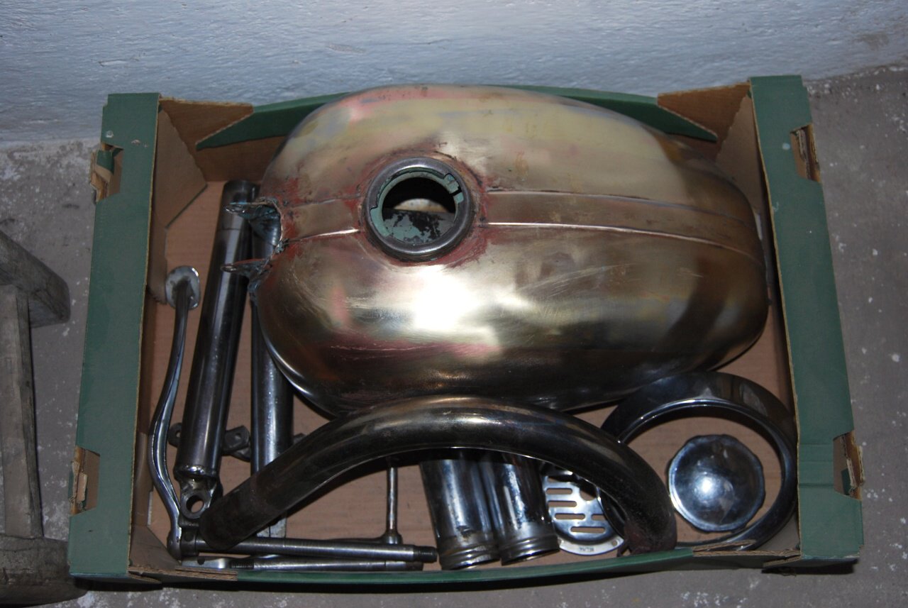

Tak ČZ je skoro rozebraná:
Příští týden jde na chromy první várka dílů:
Pak ještě přijdou na řadu pozinkované díly apod.
Do 14 dní odvezu na otryskání plechy a rám a po Vánocích / zkouškovém začnu řešit lak. Mezitím udělám komplet repas předních, zadních tlumičů, vyleštění hliníkových dílů, nechám přeplést přední kolo a postupně další drobnosti :-).
Bude to ještě běh na dlouhou trať...
Jo jinak musím ještě jednou poděkovat Mirovi2B7, Tonasumik mi o chromování řek opravdu hodně informací. Co jsem s ním probral, tak se s tím nebudu drbat a nechám komplet chrom na něm (jen musím zajistit vyrovnání nádrže (bohužel je trochu potlučená)) :-).

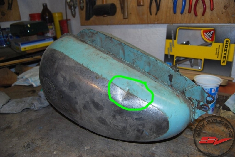

jenommalé dotázek... Jak se ti kurwa povedlo dostat dule tu barvu z nádrže a přitym nezničit poměděni??!!! :shock: :shock:
 Předmět příspěvku: Re: Jirin.SV album
PříspěvekNapsal: ned 23. lis 2008 14:38:15
Odstraňovačem starých nátěrů, natřeš to, necháš pár minut pracovat a pak to lehce odškrábneš :-)
Jimbo> Snad to bude krasavice, chci si na ní dát záležet :-). Jo jinak jak si tady psal ohledně toho cínu na nádrži, tak jsem zjišťoval co a jak a nerovnosti se rovnají buď mědí nebo bronzem. Já prvně nechám z nádrže odstranit veškeré pokovení, pak jde ke klempíři na vyrovnání a pak se teprve začne brousit a leštit.
Foto buchlé nádrže:
PříspěvekNapsal: ned 23. lis 2008 15:28:42
Jiřine tu nádrž nemáš promačklou v lomu. Já bych to nevyklepával, ale vytahl. Nebudeš muset řezat nádrž...
PříspěvekNapsal: ned 23. lis 2008 15:33:26
Jo řezat se nebude :-), bude to vytahovat. Ale jemné dohlazení se musí udělat buď tou mědí nebo bronzem (normálně by se to vytmelilo a hodil na to lak) :grin:
