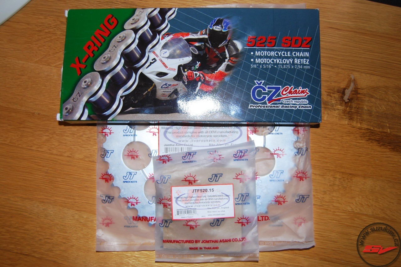

Sada už je doma, zítra ji vyměním.
Dnes jsem stihl povolit přední kolečko a po přečtení předchozích příspěvků jsem čekal šíleně dorvaný závit, ale opak byl pravdou – povolilo se to velmi lehce. Do zadního kola jsem hodil jasanovou příčku z ribstole, ale při lehkosti jakou to šlo povolit by stačila i tyčka od smetáku :-D
Jinak mám řetěz ČZ a nýtovačku D.I.D., tak uvidíme jak to půjde nýtovat – ale snad to bude bez problémů.

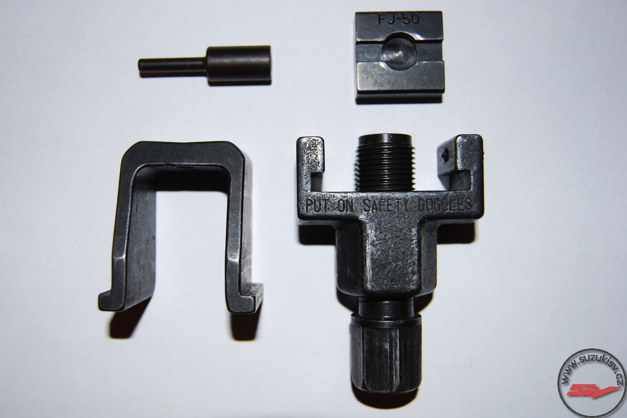

Tak mám vyměněno :-). Pravdu má mateSAS i PopiSV – nýtovačka DID není určená pro nýtování ČZ řetězu, ale to nevylučuje, to že se pro nýtování požít dá :wave:
Prosím někoho, kdo má s nýtováním zkušenosti ať mi koukne na foto po snýtování. Dělal jsem to poprvé, tak bych se rád ujistil, jestli je to OK. Víc už mi to moc dorvat nešlo – nýtovačka se začala „bortit“.
Nýty mají na tloušťku ±5,4 mm a tloušťka článku je 19,9 mm
Více fotek mám v deníku na motorkarich.cz – http://www.motorkari.cz/moto-uzivatel/?muid=19634
 Předmět příspěvku: Re: Výměna řetězovky
Nový příspěvekNapsal: čtv 05. úno 2009 22:10:53
Dobrý,jen jestli jsi to moc nedorval.Jinak nýtovačky DID jsou primárně určeny na nýtování spojek DID ZJ,ale jdou i jiné řetězy.Naopak nýtovačkami ostatními nelze spojku DID ZJ udělat.Já mám tu ,kterou jsem zde někde ve fóru ukazoval,tou dělám vše.I na DID řetězy můžeš mít běžnou nýtovací spojku,nemusíš nutně použít DID ZJ.

Článek se normálně mele a jeho tloušťka je stejná jakou u jiných článků, tak to snad bude OK :-)
Nový příspěvekNapsal: sob 07. úno 2009 14:32:02
samotné čepy je nutné do spojky nalisovat, takže potom opravdu stačí malá plastická deformace čepu a naní možná by se smekla...

Jirin > samozrejme - je to vicemene otazka jen toho roznytovavaciho cepu
Zdenek> to myslis vazne ze bys doporucil na DIDckovy retezy klidne spojku od jineho vyrobce??????????????????????????????
Nový příspěvekNapsal: pon 09. úno 2009 8:47:10
mateSAS píše:
Nejde o jiného výrobce.Jde o typ spojky.I DID dodává spojky s trny středem prohloubené.Jinak jejich patent je spojka typu ZJ a tu ostatní výrobci nedělají.Taky na ni je rozlisovávačka od DID.
