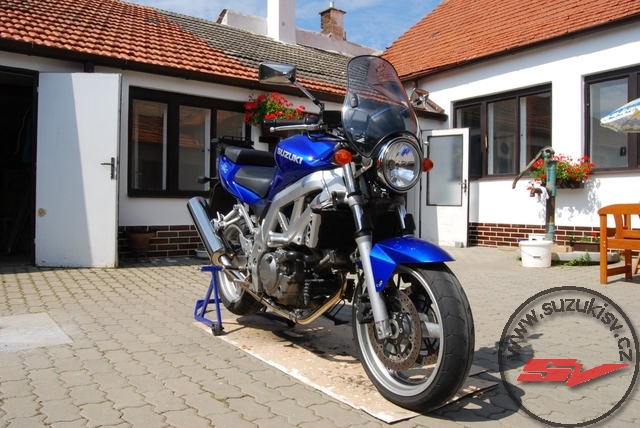

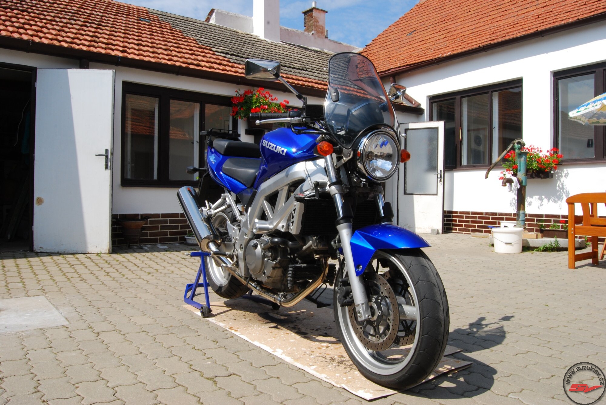

Díky všem za pochvalu :)
Jen pro připomenutí dodávám foto té hrůzy, co jsem měl na SV původně :)

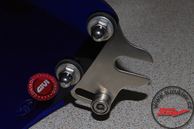

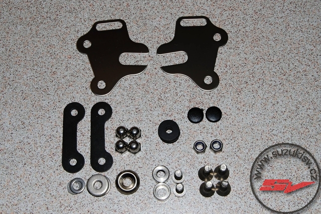

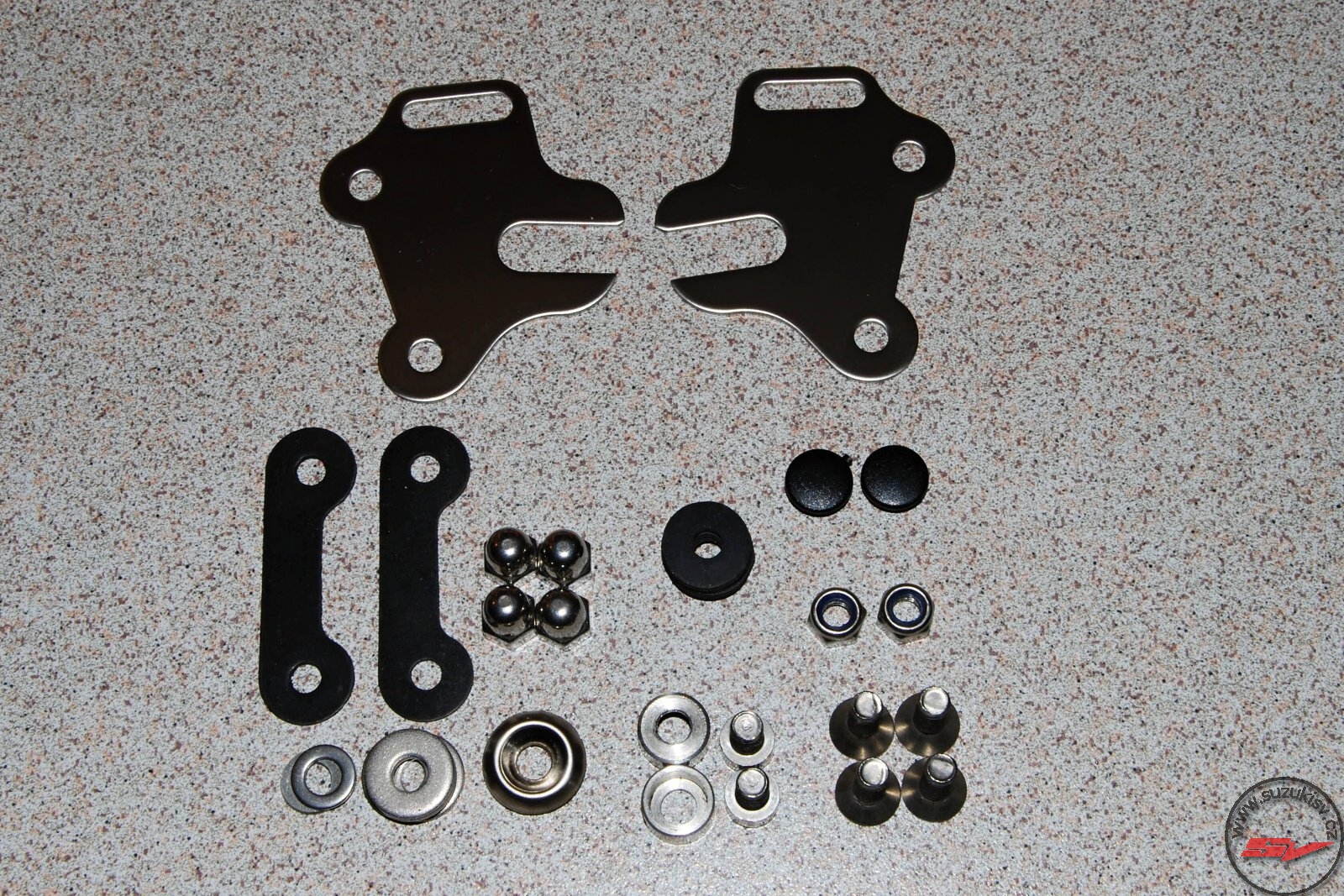

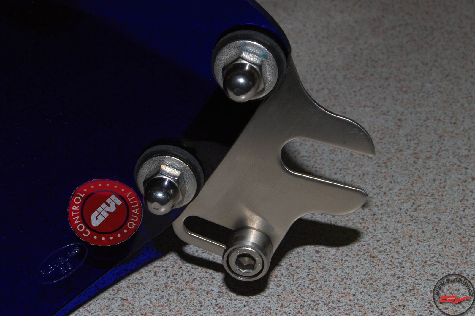

Uchycení včetně montážní sady je v té gallerce, co na ni dával link v minulém postu – hodím to teda i sem:
Jinak ta délka mezi úchyty za světlo je u mého SV 21,45 mm, ale plexi je docela ohebné, takže nabrat na jakékoliv straně ±2 cm není problém. Montáž proběhla docela dobře, narozdíl od nosiče kufru, který mi nechtěl pasovat, vše sedlo v pohodě. Jedinou výtku bych měl k těm plechům držícím plexi – nevím čím to řezali, ale jedna strana byla OK, ale druhá byla strašně ostrá (nezabroušená), takže jsem si musel chvíli hrát s pilníkem :wave:.

Jinak štítek jsem testoval, při 150 kmph mi to už aspoň netrhá hlavu. Jízda sice je trochu hlučnější, ale snad si zvyknu, navíc asi přes zimu pořídím nějakou lepší přilbu, která snad bude i tišší :).
