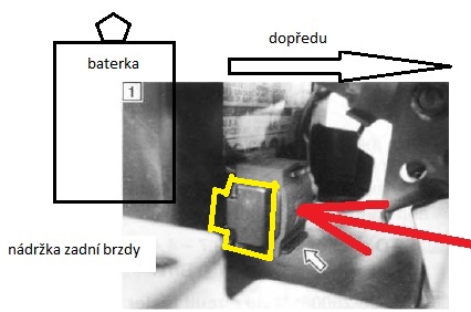

Jóóó, vono se lehce řekne čidlo pádu... Ale co chudák lama jako já?
Takže je to takhle: Až budete sundávat-vyndávat ten černej podsedlovej plast-zadní blatník, tak budete muset, (mimo jiné) vyháknout právě čidlo pádu. V manuálu se to jmenuje "TO sensor" nebo taky "TIP Over Sensor". Nachází se na přední straně kastlíku na baterku pod pantem nádrže, neboli pod vašima koulema. Je to takovej černej bazmek visící na 2 drátech, vsazenej do gumovýho obalu, kterej je nasazenej na podsedlák. A teď pozor, označte si, jak je orientovanej, protože na tom záleží.
Když ho dáte obráceně, motka si myslí, že leží na krovkách a nestartuje.
cidlo.jpg [ 32.71 KiB | Zobrazeno 16168 krát ]

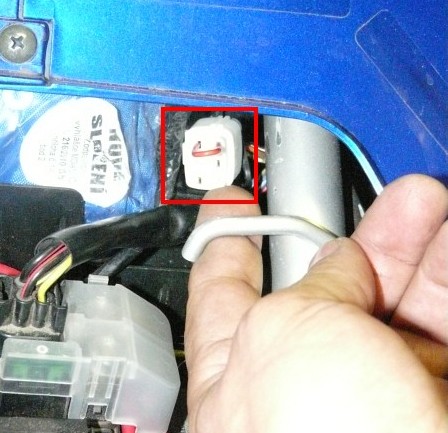

Pokud byste se pouštěli do diagnostiky přes "Dealer Mode",
dm_3.jpg [ 54.4 KiB | Zobrazeno 16146 krát ]
tak - krom shora popsaných symptomů - hlásí chybu "c23".
Věřím, že tenhle návod pro neznalý někomu ušetří pár šedivých vlasů.
Každopádně, Hasha DÍÍÍKY!!!
