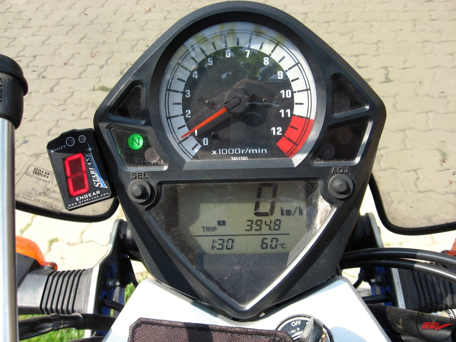

Pošlete nějaké fotky pro inspiraci, kde máte ukazatel na SV umístěný :cool:
 Předmět příspěvku: Re: GIPRO ATRE S01- Suzuki SV 1000
PříspěvekNapsal: stř 17. úno 2010 23:39:02
Já ho mám takhle:
Dany:
Jinak obecně na eNku moc míst na umístění nemáš, u eSka se to dá osadit víceméně kdekoliv do plastů kolem budíků :wave:
