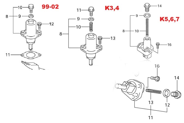

Včera jsem na kabelovce viděl nějaký dokument, ve kterém tvrdili, že soudruzi v Japonsku vypustí každé 4 dny nový model mobilního telefonu vypadá to, že to měli podobně s našimi napínáky ... řekl bych, že poslední model na obrázku má konečně tradiční, spolehlivou a oblíbenou rohatku západku :grin: taky z toho plyne, že napínák u starších modelů zjevně působil potíže když mu soudruzi věnovali tolik pozornosti (jako my) ...

inovace proběhly hlavně co se designu týká, ale systém s lineární pružinou zůstává stejný... :grin:
