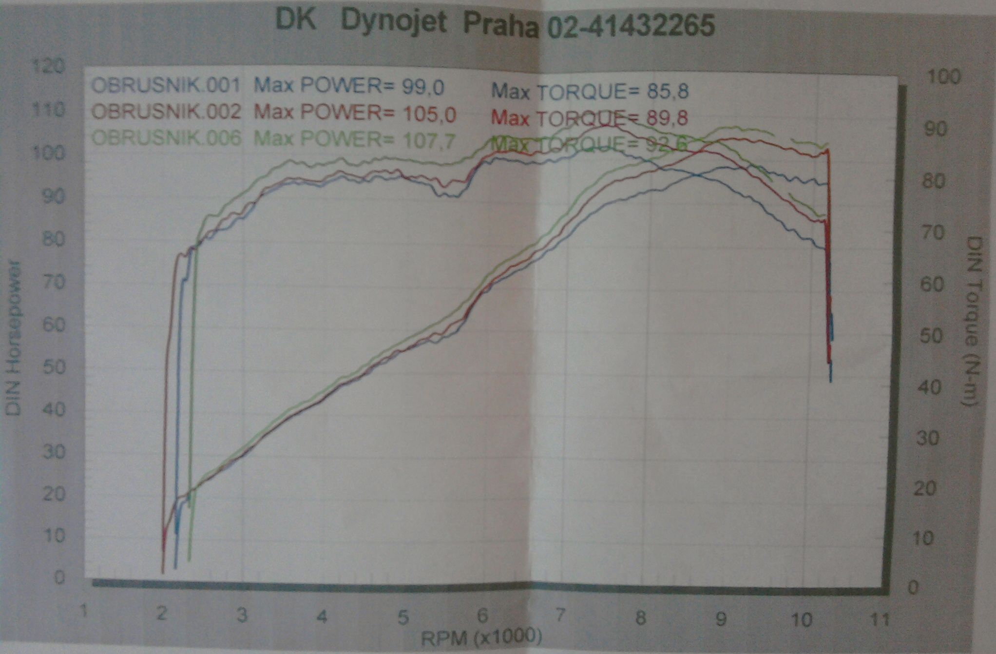

Tak přidávám graf poníku a krouťáku z brzdy od DK Motoracing.
Jel jsem na přeměření a dolazení bohatosti směsi (se za mnou pěkně čoudilo, když jsem za to vzal), po zapojení power commanderu
a dolazení map vše vyřešeno, navíc lepší HP a NM :good:
- modrá lajna: měření před s KNkem a koncovkama Yoshimury
- červená lajna: měření po zapojení power commanderu
- zelená lajna: měření po konečném dolazení
PS: výsledek a zlepšení zaznamenán hned při zpáteční jízdě : wheel :
