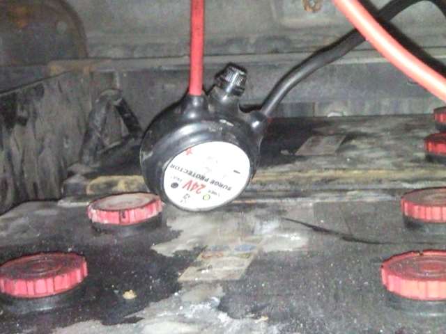

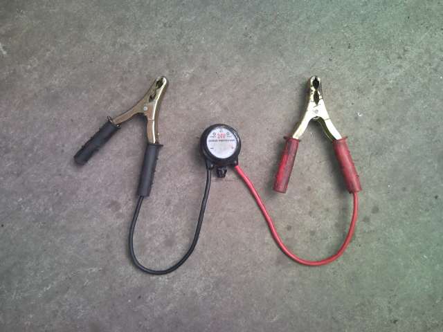

Ty vole tak takovó odpověď sem zrovna od tebe Popisu nečekal... :banghead: :banghead: Ten no problem ti nekdy klidně rád předvedu. Pro všechny ostatni doporučuju co psal Mara.
edit: jo a eště semka dopišu takovó fičůrku, ono na to existuje cipovina keró připojiš na baterku a nemusiš odpojovat nic. Totálně nechápu jak to fachči, ale fachči to skvěle. Od té doby ani jedna vypálená řidici jednotka plus komlet nová eletrika :twisted:

Ano Popi svařoval a to dokonce docela často. Proto pišu že bych od tebe takovou odpověď nečekal, protože jak známo proud neteče nejkratší cestou, anóbrž cestou nejmenšího odporu. A protože bévá docela složity odpojovat řidici jednotky tak proto se použivá ta ptákovina na baterku. A protože dnes du zase svařovat na autech tak ti ju aji vyfotim že seš to ty. A jinak bavit se o tym mužu páč mám za sebó kompletně vypálené Renault Magnum. Naštěsti né moja vina tak sem to nemusel cálovat :grin:

Jak to funguje tě neřeknu, to nemám tucha. Normálně to pichneš na baterky, zapipeto jako že oukej a možeš svařovat. A jak se to vypáli tě taky neřeknu, nésu ani eletrikář, natož nejaké odbornik přes elektroniku. Ale bylo mě to vysvětlovany asi tym stylem že pród teče némenšim odporem, navic existuje neco jako bludny pródy a zkrátka kde je elektronika tak ze svářečkó rač ne e. (Vim že to je vysvětleni jak sfiňa, ale bylo to vysvětlovany mě, takže to muselo byt polopatisticky :) ) Nám se zadařilo vypálit cely auto. Odešlo snad uplně všecko. Takže aji to že pród teče némenšim odporem v totym připadě neplatilo. Oběhalo to cely auto. Dokonca byly zhořeny aji žárovky a to nejen ve světlech ale aji v přistrojovce. Mazec.
SNC00230.jpg [ 37.27 KiB | Zobrazeno 9182 krát ]
SNC00229.jpg [ 42.69 KiB | Zobrazeno 9177 krát ]
SNC00227.jpg [ 40.37 KiB | Zobrazeno 9201 krát ]
