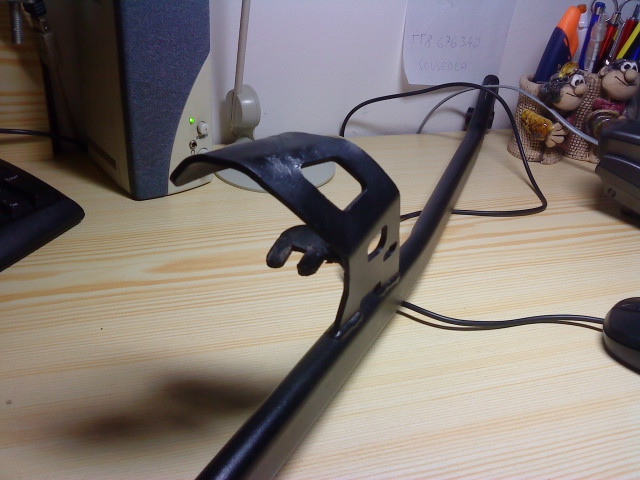

Koupila jsem nosič (jedná se o nosič který je upevněný na zadní stupačce a na zadním madle ) na moje nové SV650S r.v.12/2005 a nějak mi není jasné upevnění právě na to zadní madlo. Při pohledu na foto jiných SV to vypadá , jako by ten úchyt (je to takový ten ohnutý plocháč) jen tak byl zaháčeny za to madlo jen ze zhora,což si myslím,že je blbost protože by ten kufr při najetí do nějakého výmolu určitě nadskakoval! Navíc tam mám na tom úchytu (plocháči) ze spoda takové malé učko,(víz foto) které by se asi mělo někde zaháknout za nějaký šroubek,ale na madle (ani nikde podtím ) nic takového není ?! Ještě bych teda dodala,že prodávající si nebyl úplně jistý jestli to je přesně na SVčko,ale jinak to pasuje dobře!
Tak bych Vás poprosila,jestli by jste mi někdo neposlal podrobnější fotky jak to na tom zadním madle prostě drží?. Děkuji za každou radu !!!!

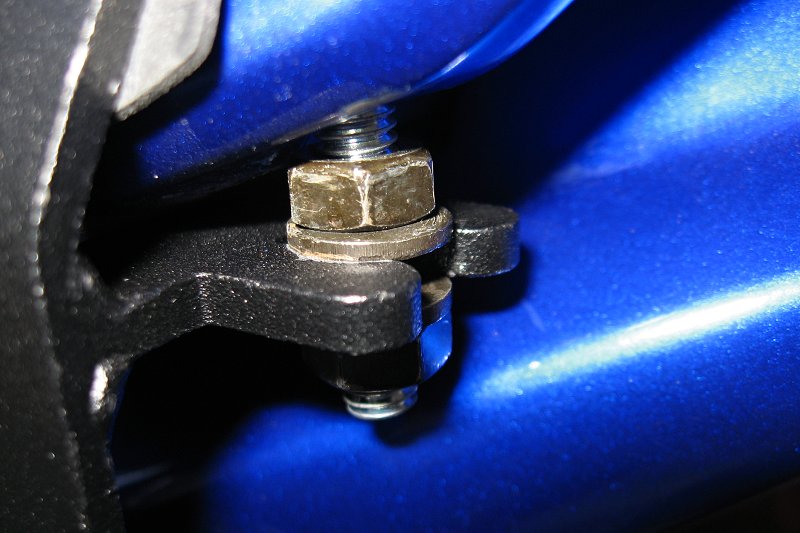

Je to šíleně debilní patent. Za madlo se to upevňuje tak, že se vyšroubují ty šrouby, co jsou určené na uchycení pavouků a místo nich se dají přibalené šrouby (červíky).
Drží to pak takto:
IMG_3349.jpg [ 66.81 KiB | Zobrazeno 9845 krát ]

Jé to je rychlost,díky! To je teda ale fakt debilní uchycení,to se musí jako zespoda tím šroubkem (červíkem) dotáhnout do toho madla zespoda?! Tak to asi raději ten plocháš ohnem aby vlezl jako by pod to madlo,vyvrtáme novou díru a přišroubujem k těm šroubům co drží to madlo. Nebo se to uřízne a ohneme nový plocháč směrem pod to madlo.....tento způsob se mi fakt nelíbí...

Jednoduché řešení je vytočit duralový distanční sloupek a dát tam normální šroub. Na původní díru to pasuje a tam je normální metrický předpokládám M6 závit.
