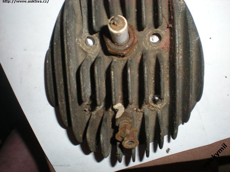

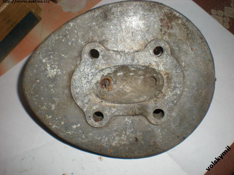

Jedna svíčka zapálila oba válce.
manet.jpg [ 71.86 KiB | Zobrazeno 5732 krát ]

A v té druhé díře je dekompresor.
