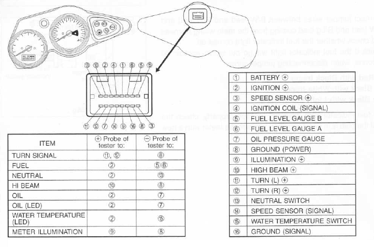

Hele chlapy ,nemáte někdo schéma na konektor 18ti pólový z eSka 2000?Potřebuju zapojit kontrolky a naměřil jsem akorát blinkny a dálkový .. potřebuju mazání,rezervu a neutrál.

Tak už jsem to našel na netu .. ale byla to doba,než google něco vyhodil ...
konektor.png [ 196.52 KiB | Zobrazeno 10971 krát ]
