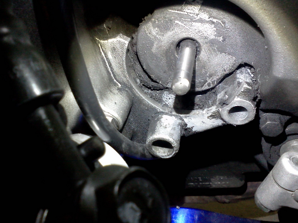

Zdravím Vás,
potreboval by som poradiť, zistil som že mám na svojom SV-čku prázdnu nádobku, niekde mi vytiekla kvapalina.
Tak som rozobral ten "piest" a takto to tam vyzerá:
obr01.jpg [ 239.74 KiB | Zobrazeno 8848 krát ]

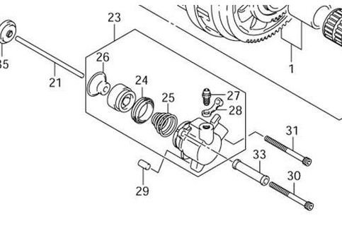

čo si o tom myslíte? Je to nejaké špinavé ako keby od reťaze a na vlavo, asi na 7-ich hodinách je vidieť gumu (časť tesnenia?) ... a podľa obrázku nižšie som nenašiel tesnenie číslo 26
obr2.JPG [ 33.21 KiB | Zobrazeno 8876 krát ]
čo si o tom myslíte, može to sposobiť to tesnenie 26? Divné ale je že spojka normálne fungovala a ráz som prišiel k motorke a kvapalina bola preč.
A nenašiel som ju ani vytečenú pod motorkou, kde by teda mohla natiecť?
Vďaka za rady.

Nový příspěvekNapsal: pon 03. pro 2012 20:30:24
Příspěvky: 77
zdar č.26 je len prachovka,no má zasadný vplyv na funkciu hydraulického valca. KED SA POšKODí,VNIKAJU DNU nečistoty a voda a tie následne poškodia tesnenie č.24,v horšom prípade i valec a piestik. Neostáva ti nič iné,ako kompletne rozobrat valček spojky,poriadne vyčistit a skontrolovat a vymenit prachovku i tesnenie. Prachovku odporučam natriet silikonovým tukom a valček po montáži piesta tesnenia zatlačit dnu a nastriekat silikonovým olejom.

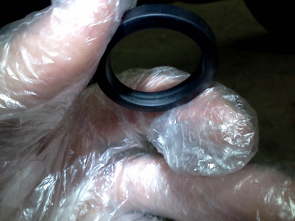

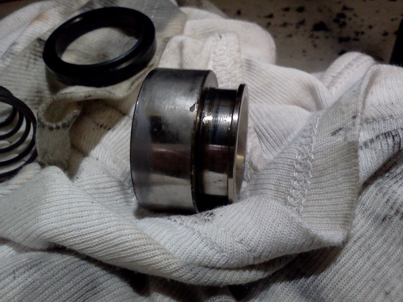

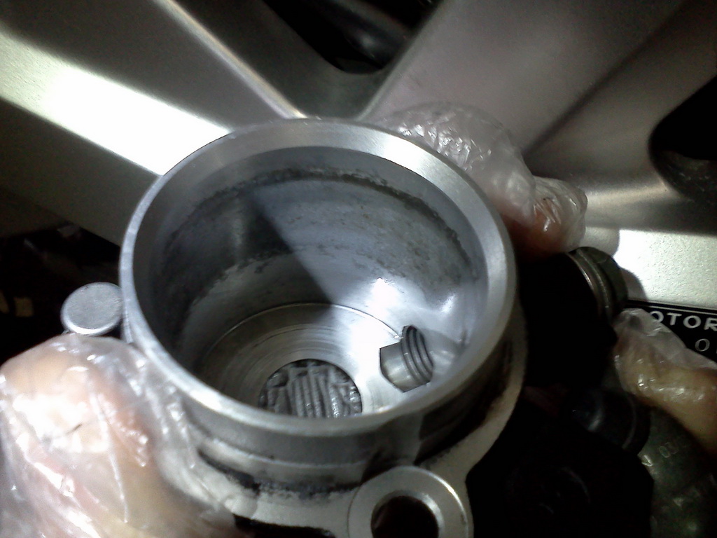

Nový příspěvekNapsal: čtv 06. pro 2012 20:48:11
Příspěvky: 69
Tak tu dávam fotky, naozaj som tie dely nevidel, fotil mi to brat ale pripadá mi to zhruba ako na fotkách od bárta na predchádzajúcej strane.
Tak teraz neviem či to nekúpiť rovno celé alebo kúpiť iba prachovku a skúsiť či to bude fungovať.
Barte90210 ty by si radil to rovno kúpiť celé nové? Tebe to s tými povodnými dielami po výmene prachovky stále pretekalo že? Ta kvapalina ubúdala trochu alebo sa stratila rýchlo?
A ešte rozmýšlam či tie nečistoty mohli sposobiť vytečenie tej kvapaliny alebo to bude tým poničeným povrchom? Pretože brat hovoril že ten povrch mu príde na dotyk rovný...
Díky
IMG220.jpg [ 212.72 KiB | Zobrazeno 8751 krát ]
IMG224.jpg [ 199.96 KiB | Zobrazeno 8741 krát ]
IMG244.jpg [ 177.25 KiB | Zobrazeno 8768 krát ]
Suzuki SV1000S (2003)
Nový příspěvekNapsal: čtv 06. pro 2012 20:54:42
Příspěvky: 69
IMG235.jpg [ 245.66 KiB | Zobrazeno 8740 krát ]
IMG239.jpg [ 232.54 KiB | Zobrazeno 8737 krát ]

Nový příspěvekNapsal: čtv 06. pro 2012 23:17:15
Příspěvky: 268
cau, ja poprve vymenil jen gufero, v te dobe jsem netusil (ani me to nenapadlo) ze tam ma byt i prachovka, do manualu jsem se nedival.... zavolal o objednal jen gufero..... vymenil v lete a jezdil, druhy rok na jaro mi vytekla kapalina (stejne jako v to leto) naraz rychle, behem jizdy. Znovu jsem to rozdelal a vymenil tentokrat cele na doporuceni mechanika. Vnitrni povrch pistku byl stejny jako na tvych fotkach, rikal mi ten mechanik ze je to vydrene od necistot (na dotek rukou mi to prislo hladke, ale rekl bych ze pro brit gufera to rovne nebylo) a to nove gufero co tam dam se stejne osoupe o steny. Objednali jsme cely komplet jako sadu a po rozbaleni baliku byla v sade i prachovka.... Nechtel jsem to resit znovu nekde v zahranici.... chystal jsem se do Alp...najeto jsem v te dobe mel 49tis km

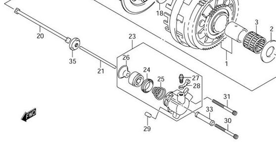

Čaute ...No takže po dlhej zime idem nakopnut motorku a že ju kusok prevetram a zistujem kvapalina preč a spojka uplne mäkka :-((takže asi to budem musiet rozobrat a vymenit cely spojkovy valec :-((len neviem odkial to budem objednavat tu na slovensku :-( viete mi niekto poradit ?ked to dam dolu skusim nafotit ci to bude treba vymenit cele alebo len gufera a prachovku ....
Nový příspěvekNapsal: čtv 11. dub 2013 18:23:26
Příspěvky: 50
Bydliště: Kysucke Nove Mesto
Ahojte takze rozobrate a zistenie take ze to vypada presne ako v pripade michala84 prachovka nikde a gufero mierne poskodene :-(
Len teraz by som potreboval poradit ako to objednat ci to objednat na parts depot ako celok (23-1) alebo po castatiach kedze napriklad pruzinka a valcek na ktorom je gufero je dobre ...Dakujem za radu

Tak ako si pokročil? Máš už valec vymenený?
Ja sa musím priznať že som ho ešte nekúpil :oops: a to už som par krát jazdil. Zatial v pohode, kvapalina drží ale asi trochu riskujem :roll:
Ale určite sa na to chystám. Myslím si ale že bude treba kúpiť ten komplet, keď sa pozreš na Pardsdepot tak tam je práve možnosť kúpiť tie vnútornosti ale nie ten kryt. A ten myslím tu radili vymeniť tiež ... čo je cca 2900 Kč na partsdepot.
