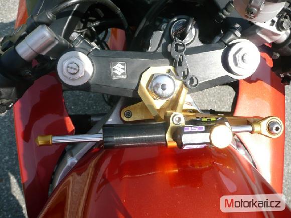

A tady je jeden z inzerátů na samotný tlumič
http://www.motorkari.cz/motobazar/dopln ... 32104.html

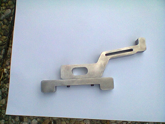

Nový příspěvekNapsal: pon 01. črc 2013 19:44:24

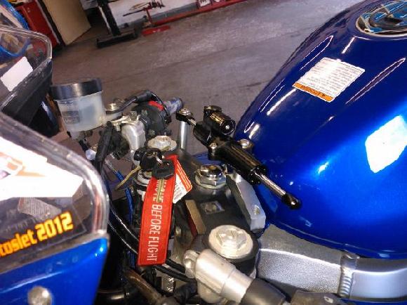

a je to komplet :-)
Foto.0108.jpg [ 60.83 KiB | Zobrazeno 10360 krát ]

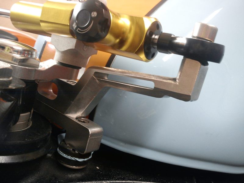

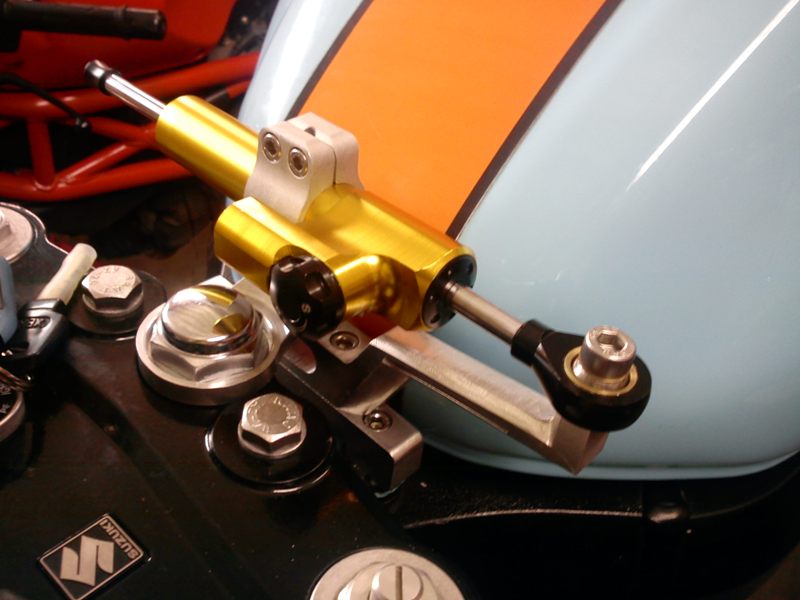

Nový příspěvekNapsal: sob 06. črc 2013 9:25:12
tak final verze,
:-) jo jinak jde to i na babky...rozteč šroubů je stejná
S N-kem si ale vůbec nejsem jistej :-( bojim se, že tam budou vadit jak řídítka, tak představce :-(
DSC00535.JPG [ 78.7 KiB | Zobrazeno 10322 krát ]
DSC00533.JPG [ 82.9 KiB | Zobrazeno 10322 krát ]
Nový příspěvekNapsal: sob 06. črc 2013 9:27:18
bojím se, že pro použití na N-ko bude nutný zkrátit tu průběžnou tyčku (což jde o asi 3 cm)

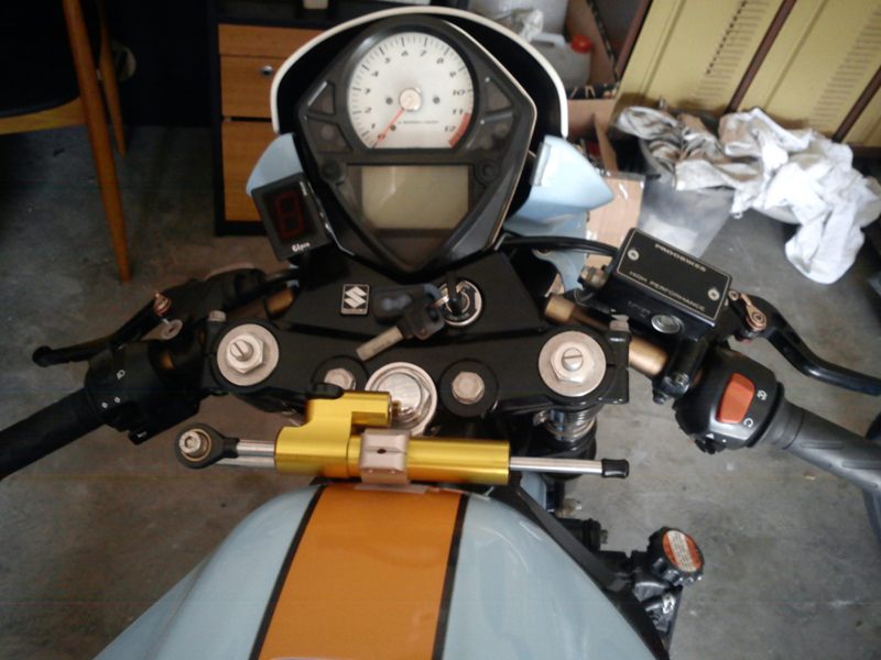

tak ještě jedna z kokpitu :-)
DSC00538.jpg [ 97.26 KiB | Zobrazeno 10306 krát ]
Nový příspěvekNapsal: ned 07. črc 2013 13:37:18
tak jsem wille koukal na ty fotky a porovnával to s mojí mášou a myslím si, že to tam s origo řidítkama prostě nenapasuju :x Asi by bylo potřeba vyfrézovat jiný představce k řidítkům (to by asi problém nebyl)
Stejně přemýšlím nad úpravou řidítek, chtěl bych je rozhodně víc dolu, takže možná udělám nějakou úpravu jako máš ty. Nakolik tě ta sranda s těma řidítkama nakonec vyšla? Kdyžtak klidně SZ, ať tu nezasíráme topic
Nový příspěvekNapsal: ned 07. črc 2013 14:38:50
no ale pořádně si to rozmysli, 2x pohodlný to není :-D jinak ono se to tam vejde, ale ve chvíli kdy zatočíš plnej rejd, tak by to naráželo do představců+ potom se bojim, že i ta tyčka do řídítek, ale to bych musel vyzkoušet já už nemam představce ani origo řídítka...

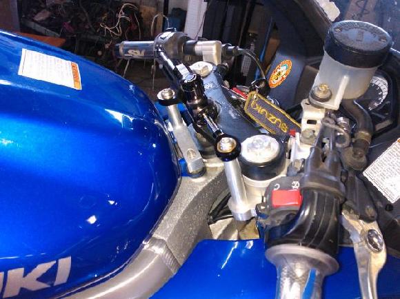

Nový příspěvekNapsal: stř 17. črc 2013 20:55:54
Jsem si dovolil montážku i s tlumičem nafotit na motce člena KREJZY.Tímto mu děkuji :hello:
F_NnSnCSOmx0oYZGlL8fbRXuBWh985Ck_9N5dKQ2fnrYCQYrjppZU2t-7cD3innMspYF2Dw.jpg [ 49.87 KiB | Zobrazeno 10262 krát ]
enylSvPjsLxFF3uhMqYfbRXuBWhjgZCtQqwYa8pUce-9GpXZjppZU2t-7cD3innMspYF2Dw.jpg [ 49.75 KiB | Zobrazeno 10244 krát ]
