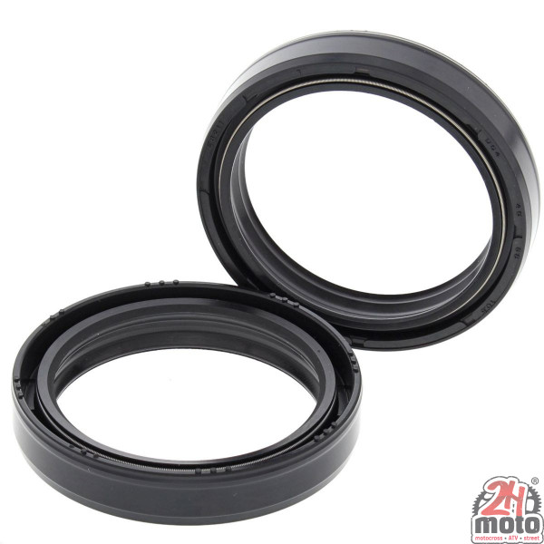

Prosím o radu. Máte někdo zkušenost s jinými gufery přední vidlice? Místní firma má v nabídce dvoubřité ale jen 7 vysoké místo originálu 10. Cena 48 Kč/kus
PříspěvekNapsal: pon 26. lis 2018 19:55:27
misha píše:
Jestli je pro tebe 300 za dva spešl simeringy do vidlí moc,tak raději prodej motorku.Nejsou to běžné dvoubřité.Koukni na konstrukci.
gufera-predni-vidlice-46x58x10.jpg [ 54.44 KiB | Zobrazeno 21644 krát ]
PříspěvekNapsal: úte 27. lis 2018 11:10:51
misha píše:
Tak ona se špatně prodává, když jí chčije vidle :cry:
Ale jinak díky za info ;)
