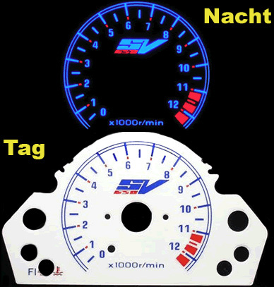

Trošku opráším toto téma. To co se tu psalo v předchozích příspěvcích, došlo k nějakému výsledku? Pokud ne, tak jsme našel na ebay podklaďák na otáčkoměr už za trošku lepší peníze než je 60 € jak tu někdo psal. Měl by někdo zájem, celkem o tom přemýšlím.

tak já teda rozhodil sítě, a myslím, že to dám dohromady. Jeden kamarád pískuje na sklo a má člověka, který mu tiskne na plotru šablony. Právě jsem s ním mluvill a říkal, že by to neměl být problém to udělat, takže samolepka snad bude. Co se týče toho na co to nalepit, tak mě napadla krycí fólie na svařovací kuklu, která má tloušťku cca 1mm.
Dále: vím, že tohle je o budíkách, ale tím, že pískuje (leptá) na sklo, tak sem se optal i na leptání hliníku, takže bych zkusil udělat brejle ala Jiřin, logo, nick a co já vím, kdo viděl ví o čem mluvím. Až budu mít nějaký výsledky dám vědět :amen:

tak to sice chvilku trvalo, nebylo moc času se tím zabývat, ale nyní je samolepka hotová. Je to řezaný na nějaký laserový tiskárně, podklad jsem vyříznul ze svařovací kukly, a ze zadní strany jsem ještě nalepil zatmavovací fólii na sklo, aby byl vidět kontrast když to nesvítí.
jak to vypadá když to svítí, zatím nevím, ale o víkendu dám mašinu dohromady a fotky přidám. Zde je prvním ochutnávka. Výsledek posuďte :-)
http://www.suzukisv.cz/sv-gallery/?g2_itemId=126432

Za kolik zvládneš toto? Dyš sem s tym došel do reklamky tak by za to chtěli nérač milión :evil:
Jinak to máš fakt parádni :thumbsup:

no ono to stálo 550,- takže ranec :-) s tím že jsem mu dal tento podklad, a řekl rozměr http://www.ebay.com/itm/Suzuki-SV-650-0 ... CE&vxp=mtr Obrázek byl, ale nekvalitní, takže se s tím prý celkem sral. Ano v podstatě je to cena za kterou to koupíš z ebay, ale já tam chtěl nick, navíc jsem počítal, že se někdo ozve a přidá se. Nyní už bude cena cca 200 - 250 jestli je to moc nebo málo nevím, nemám přehled kolik mu to teď zabere času a kolik stojí ten kousek fólie. (ten borec co to řezal je známej kámoše, takže nějakou velkou slevu jsem asi nedostal :-)) Myslím, že pokud by vás bylo více, cena by asi byla ještě menší.
Co se týče toho co jsi se dotazoval, jestli zvládne udělat podklad, který si přeješ, tak ano, ale předpokládám, že když to bude kreslit znova, tak cena bude opět kolem 500,- Pokud budeš chtít to co mám já, ale pouze změnu nicku, popř barvy fólie, tak bude cena max 250,- co se týče té fólie na kuklu, tak jsem jich několik schopnej dodat zadarec, ale cca do 10 ks. Tu zatmavovací fólii kterou jsem dával z druhé strany doma mám a klidně jí nastříhám na nějaké čtverce a nechám ji taky zdarma. Každopádně bych ještě počkal, jak to bude vypadat až bude otáčkoměr svítit a jestli to bude funkční, tak jak má. Zítra nebo v neděli dodám zbytek fotek.

Tak jsem to včera nainstaloval a fotky přidal do galerky. Musím říct, že je to naprosto parádní. Na fotkách to tak pěkně nevypadá, realita je jiná, já jsem maximálně spokojen. S čím by se dalo ještě pracovat jsou kontrolky, oleje, paliva, N atd. tím, že led dioda je přímo danou kontrolkou, tak je to světlo dost silné, ale asi by se to dalo pořešit větší vrstvou zatmavovací fólie. Za mě ale spokojenost :-)
