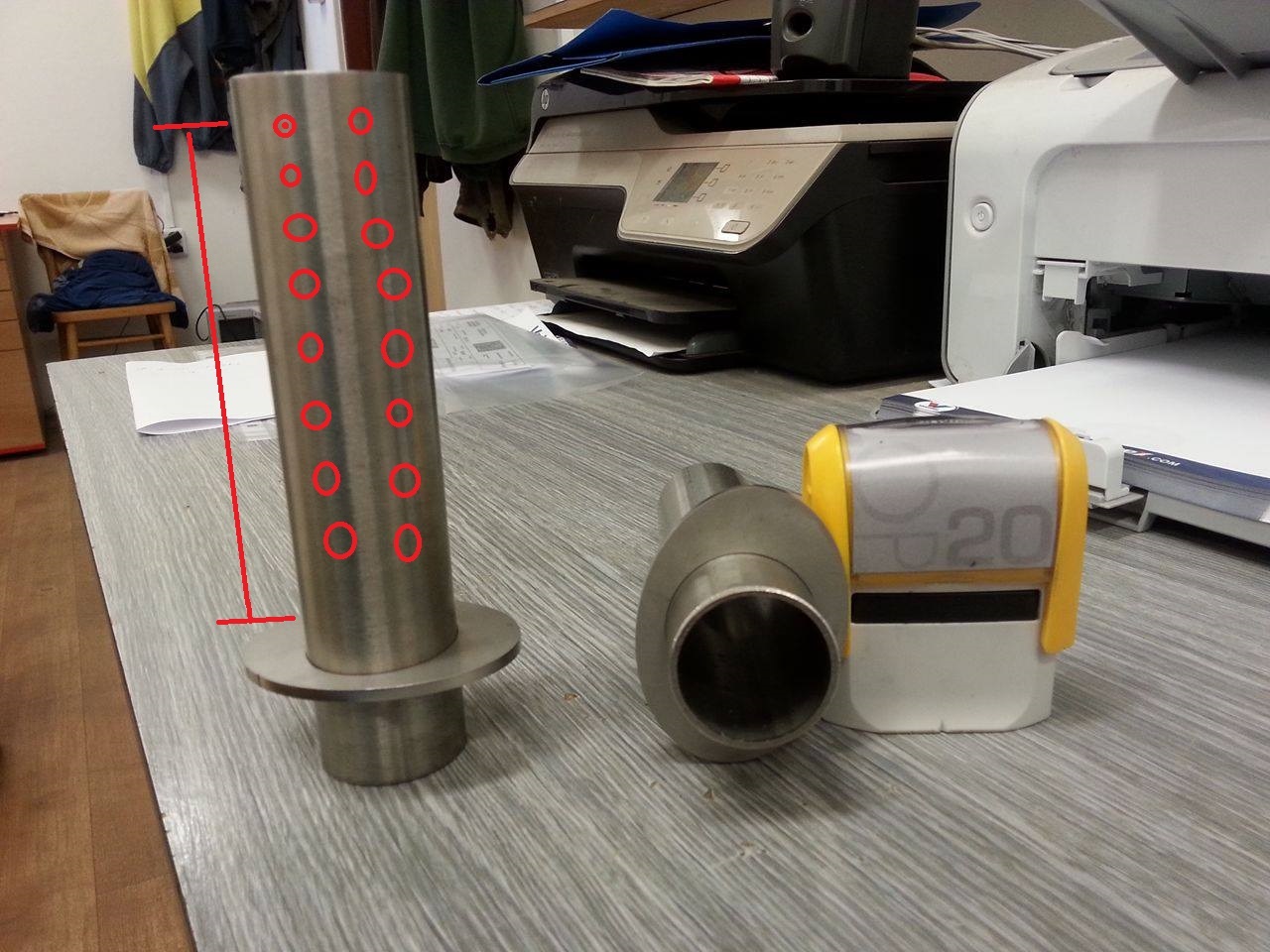

Ahoj , nechal jsem si vyrobit tlumící vložky do výfuků značky yoshimura , ( samozřejmě homologaci to nevidělo ani z vesmíru ) a ted stojím před otazkou , jestli do již vyrobené trubky navrtat dírky pro lepší průchodnost vyf.plynů nebo to nechat takto jak to je . Viz obrázek ... Přesně originální vložka nevím jak vypadá ... Spíš ,mě jde o to , když tam tu vložku nasadím , nebude se motorka dusit ??? Proto to vyvrtání dírek .
Díky za reakce

ja neviem úplne presne odpovedať, ale čo mám origo tlmiacu vložku, princíp podobný tomu tvojmu, tak diery po bokoch sú, ale spodok tej tej vložky je plný - ten čo je vnútri výfuku,(myslím že je tam ale tiež jedna malá dierka) teda nie je úplne priechodný
z obrázka nie je úplne vidno či to más tak isto, alebo je tá vložka úplne priechodná..ak ju priechodnú máš, tak možno by bolo dobré nejaké diery po bokoch spraviť, ale nie v takom množstve, ak ju máš nepriechodnú (tak ako ja) tak tie diery určite spraviť

vyjadri se poradne, homolovaci nemaj vejfucky? protoze z toho co pises mi prijde ze nemaj homologaci ty vlozky coz je samozrejmy kdyz sis je nechal udelat
co se vlozky tyce tak to ma kazdej jinak, nejlepe si nekde pujcit ten tvuj originalni a okopcit to

jak píše šéfko našel bych si výrobce a typ laufů a podle toho co nabýzej to nejvic podobně udělal
zkušenost mám takovou že jednou ti to cajt zmeří budíkem a jindy tam na hulváta strčí drát a když se mu ho povede narvat hodně hluboko tak neni moc hodnej

jde o to ,že sice je ten kyler průchozí ale !!! je zahlý a když tam šupne ten drát tak narazí po kousku na odpor jako že to tam nejde jen tak a už je cajt spokojenější že tam jako něco je proti hluku
ale když to bude štoural tak bude hledat tu homologační značku a ta co vim na každem kyleru nejni
proto bych při vyrobě volil variantu trubku provrtat kolem dokola jak kreslí kolega v uvodu
a zaslepit trubku , samo na konci který je strčený v laufu :grin:
co ti take nejvíc utlumí hluk

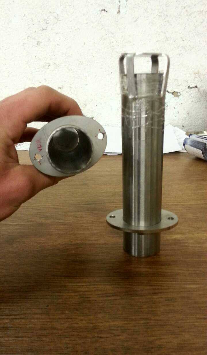

ukončení koncovky ( tzn. směrem od motoru ) jsem provizorně přidělal až dnes . A vrtání děr do trubky spíš udělám . Nebo rozbrušovačkou vyříznout podélné kanálky aby se motorka co nejméně dusila .

takhle to bude už ok :thumbsup: ,, to nech tou izolačkou :lol:
asi tou flexou to bude rychlejší pač vrtat do toho nerezu ( čož to asi je ) by bylo na dlouho a ještě takto po obvodu trochu drbačka :oops:
