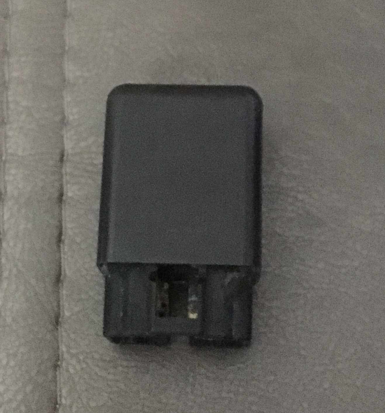

Mám SV650S r.v. 2003, při vypojení relé od vstřikovacího čerpadla (pod sedadlem) se mi ulomila jedna měděná vidlička ze 4 a nejde nastartovat, jen točí startér, ale nechytne. Když jsem to zkoušel nastavit, tak to chvíli funguje, ale vibracema od motoru se spojení přeruší a motor se vypne. Sháním tedy nové, ale nemůže ho nikde sehnat. Na mém starém relé jsem z téměř neviditelného nápisu vyluštil číslo 0523D6 a že se jedná o značku OMRON, ale jiný nápis vidět už není. Jak konektor, tak relé byly zoxidovaný, proto se to ulomilo ne že bych to ulomil svou nešikovností :-) kde to relé seženu a jde popřípadě jiný typ (vzhledově stejný jen číselně jinak označený?? díky za pomoc...

Mrkni na http://www.partsdepot.cz a myslím, že je to SENSOR ASSY,FUE 33960-06G10 za 2100,-

a nakonec by to mělo být toto: RELAY ASSY,FUEL, 38740-24X50 za 1.048,-Kč :-) takže se mi trochu ulevilo...
