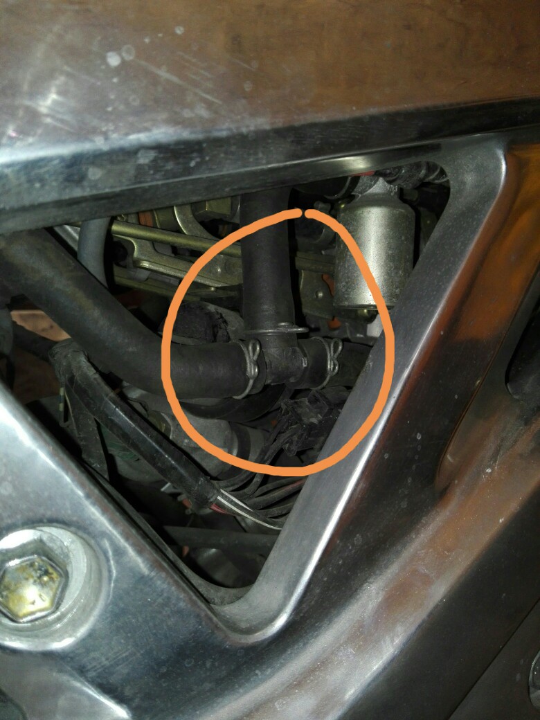

Ahoj, taky mi to strili do vyfuku, mam tam nejakou ladenou koncovku.
Podle hOOrNeTova navodu bych to taky zaslepil. Jen bych poprosil o upresneni jestli jde o pair system viz. prilozene foto.
Dekuji

Ano to je ono. Pravá spodní strana na airboxu.

Zaslepil jsem ten pair jak jsem psal vyse. Projel se (kratce tak do 20min) a zda se mi to o hodne lepsi, ale sem tam to jeste streli. Potom jsem komplet pretesnil vyfuk. Bohuzel od te doby jsem to kvuli pocasi nemohl projet. Snad to pomuze.
Dam vedet az budu vedet, jestli pomohlo :)
